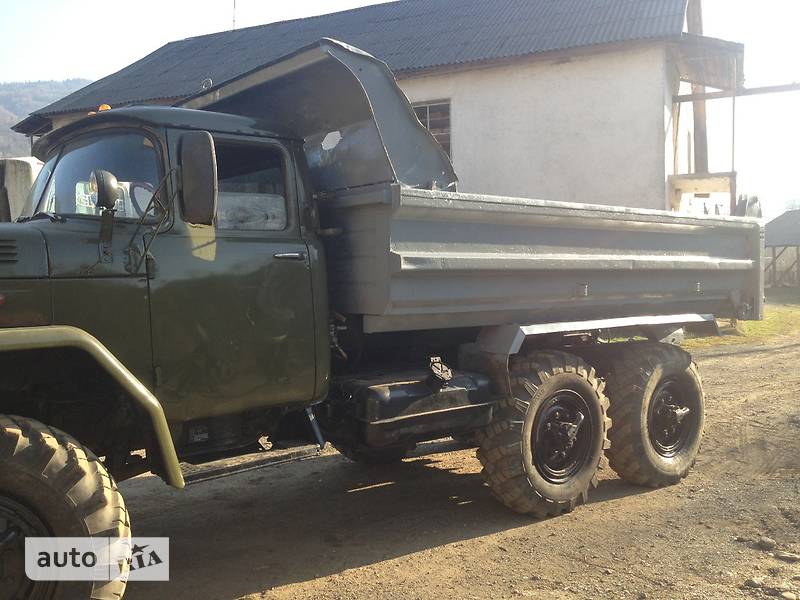

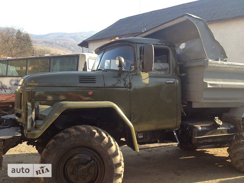

  1. 2222g
    Зил 131 + самосвальный кузов Маз 5551
    [​IMG][​IMG][​IMG][​IMG]
    ayab11 и hazan86 нравится это.
  2. andrei
    О как! Это получается что кузов без подрамника, а задние кронштейны (где пальцы на которых кузов поднимается) приделаны к задней части рамы? И всё? И работает это всё хозяйство? .... как понимаю там минимум 1 проблема возникает - надо переносить эти кронштейны кузове, т.к рама МАЗ 5551 на 100мм. уже чем у ЗиЛа .....
    Очень интересно как это всё работает и как по надёжности, т.к. плюсы этой конструкции в меньшей массе и более низкой погрузочной высоте.

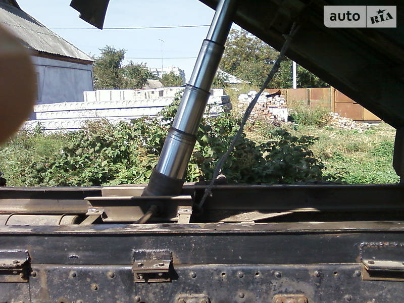

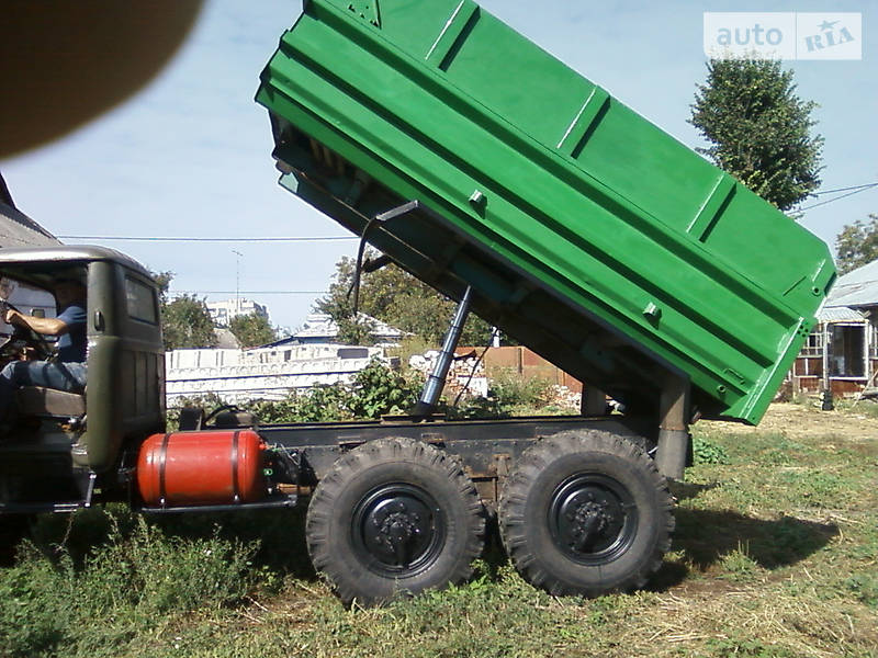

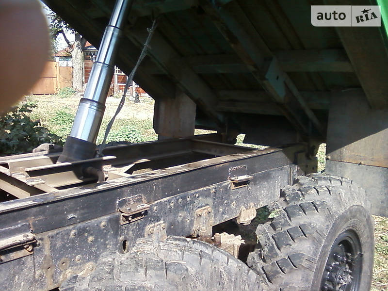

  4. 2222g
    [​IMG][​IMG]
  5. andrei
    О! теперь всё видно и понятно!!! Спасибо!
    Ну в общем-то идея очень неплоха!!! Должно работать гораздо лучше чем родная конструкция применённая на МАЗе (приходилось мне разгружать лопатой почти 5 кубов щебня после попытки поднять кузов на нетвёрдой площадке ... не положил тогда машину на бок только чудом (ну и благодаря хорошей реакции :) ))
    ...возьму на заметку такую конструкцию!

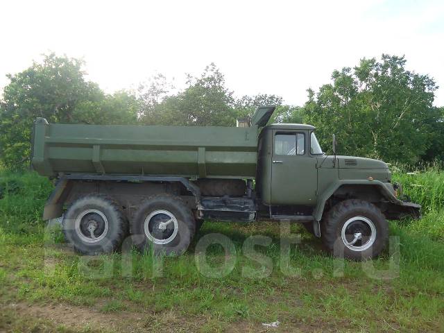

  6. 2222g
    зил 131 с кузовом от зил 4505
  7. andrei
    Вот сколько вижу самосвалов из 131-го ЗиЛа у всех одна проблема - очень большая погрузочная высота получается - очень не удобно в хозяйстве (ну я имею ввиду хозяйство без экскаватора)
