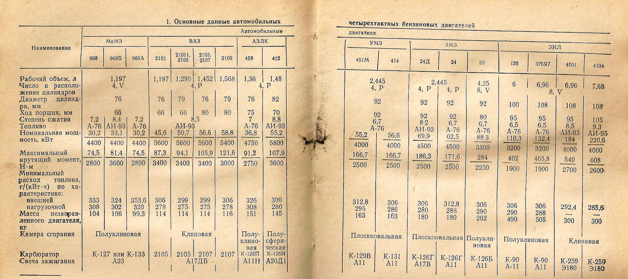

    222.jpg вот вам немного инфы .

    Весьма интересны 2 крайних двигателя справа , но такие не купишь ,,,

    Вот. Отсюда - и трамблеры у них всех - с разными характеристиками УОЗ по ЦР и ВР. Не тут ли причина отсутствия "звона"?
