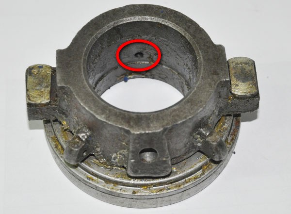

    вот, для наглядности муфта КАМАЗовская
    я отметил отверстие через которое мажу шприцем медицинским выжимной! туда носик шприца (на который иголка одевается) входит плотно!!! на УАЗике и ГАЗоне 2 таких отверстия... в одно шприцем выдавливаешь пока из другого не полезет .... пока не додумался до такого, то зажимал выжимной с муфтой в тисы через 2 досочки и набивал смазкой из автомобильного шприца через тавотницу штатную .... но это не так прикольно получалось ...

    У нас тоже раньше мазали в тисках, но молодсти было, даже из головы вылетело.

    и это гораздо лучше чем варить в солидоле ;)

    Согласен. Вообще из головы вылетело.

    На КаМАЗовском выжимном увы не припаять гаячку, а тоже бы хотелось его мазать.
