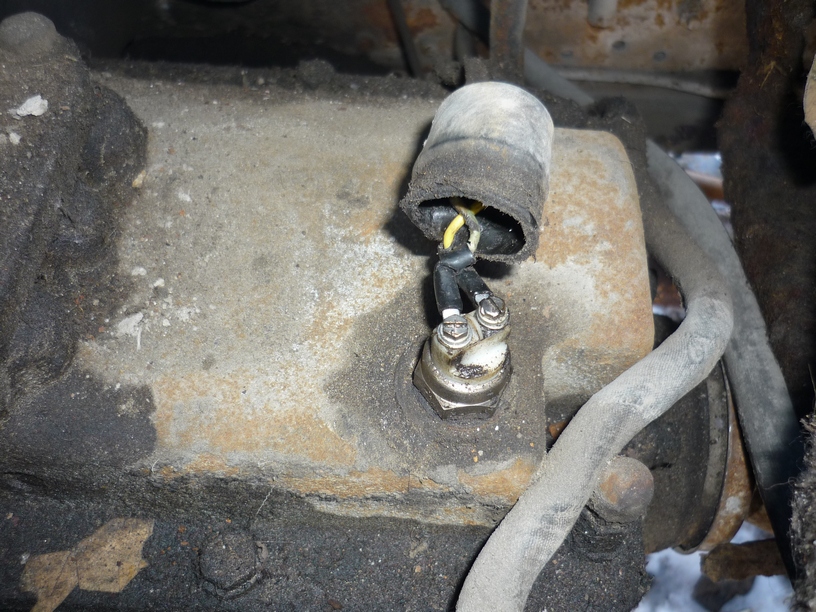

  4. ЮРИЙ-ФАЗА
    ЮРИЙ-ФАЗА Механик
    907
    14
    ЗИЛ-130,ЗИЛ-131,ГАЗ-
    ЮРИЙ
    Вот и фото.

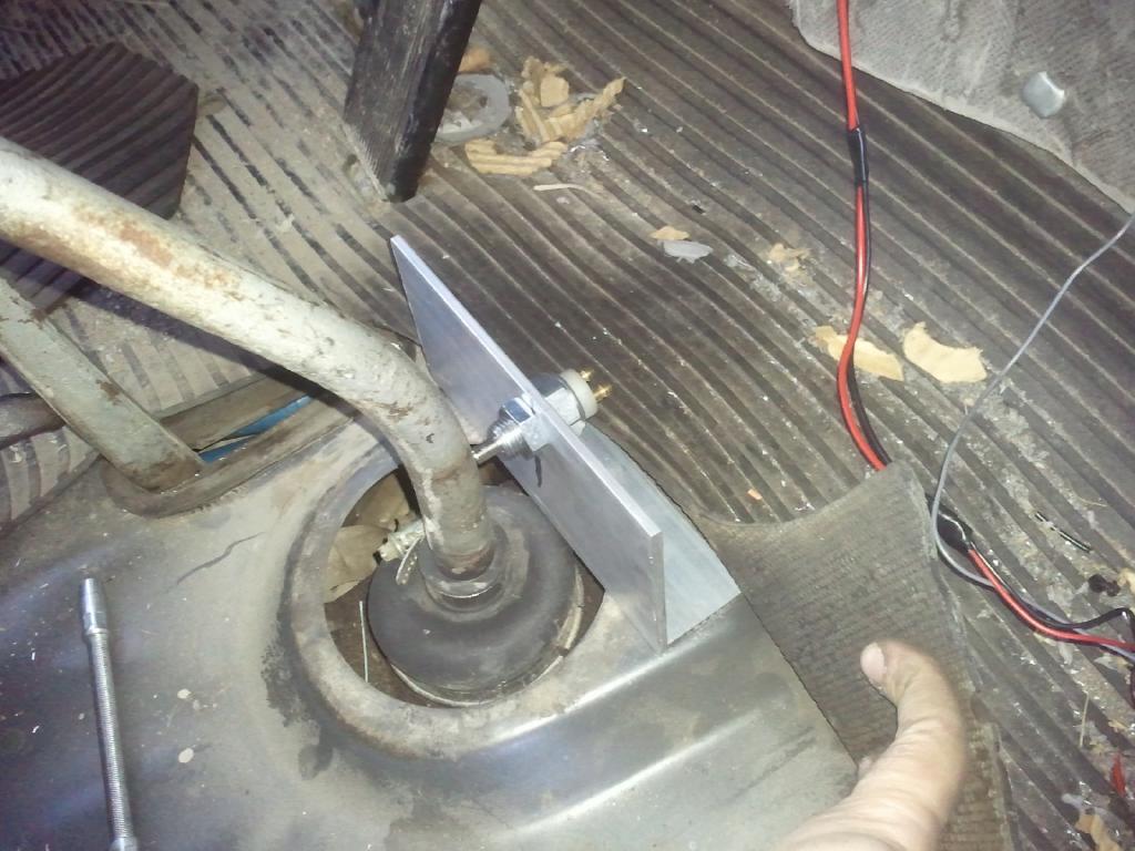

  5. AlexArs
    AlexArs Механик
    12
    ЗИЛ-131
    Вот самый примитивный и простой вариант:
      116,8 КБ
      1.745
  6. almir
    almir Шофёр
    17
    Башкортостан, Туймазинский район
    ЗИЛ-131-БА
    Альмир
    Добрый вечер! Из чего угольник и как он прикреплён?

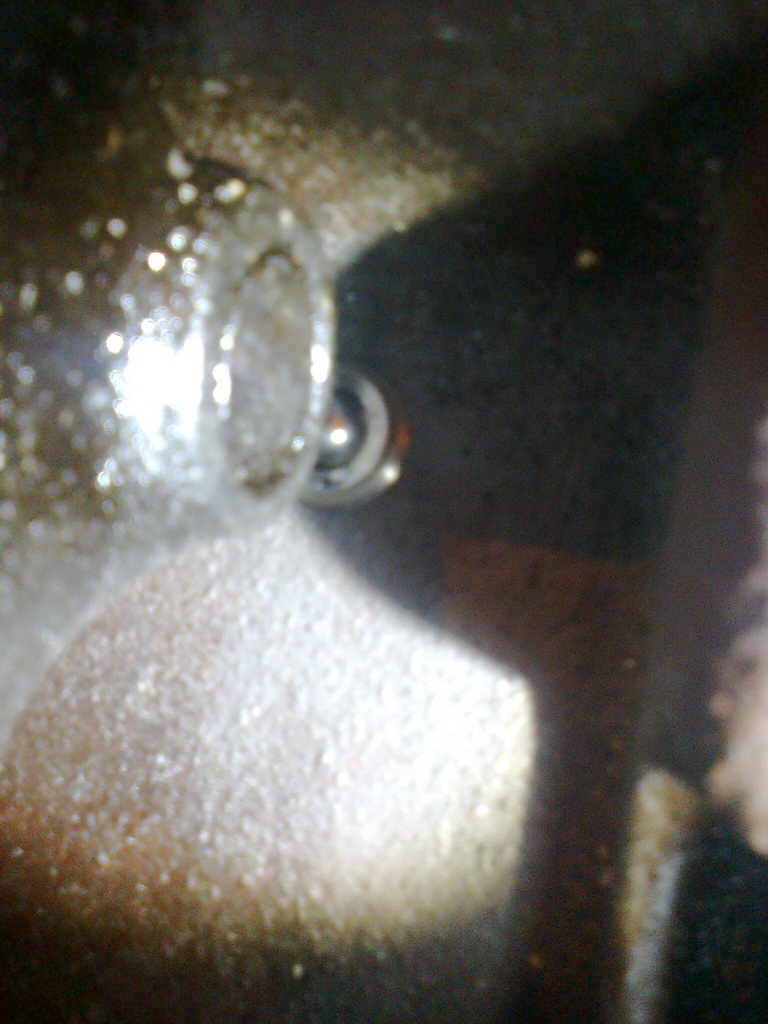

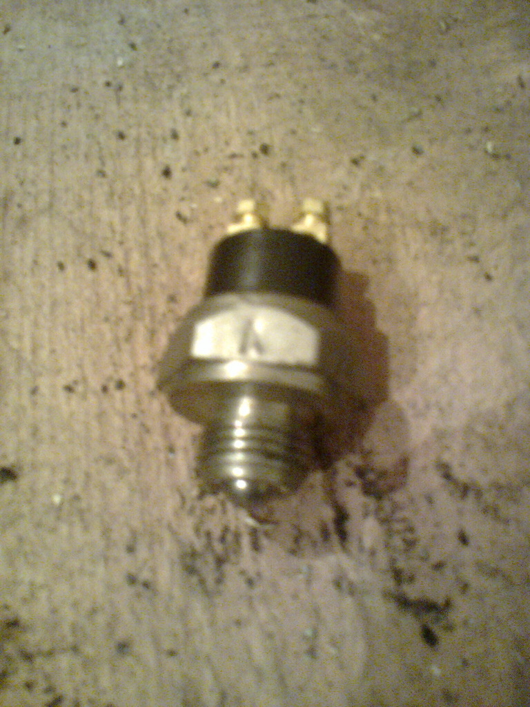

  8. galexa
    galexa Механик
    28
    Р-Алтай
    зил 130г
    Добрый вечер! Купил датчик камаз за 80р. отверстие на 14 и мечик 16 с резбой 1,5 час работы и датчик работает.
  9. Bolt12rus
    Bolt12rus Бывалый
    1.309
    48
    ЗИЛ 4331
    Азат
    Дак ты сзади-сбоку его врезал или сверху как на 4331?

  11. Bolt12rus
    Bolt12rus Бывалый
    1.309
    48
    ЗИЛ 4331
    Азат
    Спасибо. Размеры где сверлить не помнишь? Ты как вообще там рассчитывал?
  12. galexa
    galexa Механик
    28
    Р-Алтай
    зил 130г
    Снял крышку и включил задний ход. Отметил маркером где выпуклость на вилки(примерно по середине). Потом включил первую скорость и отметил где середина ползуна. Сверлил с начало на 5 затем на 10 и 14.

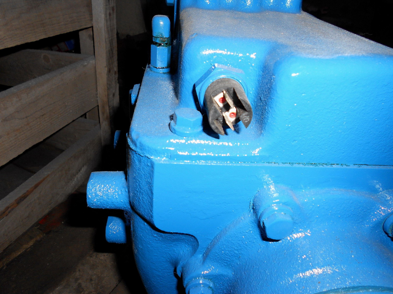

  13. Marseli
    Marseli Знаток
    644
    г.Стерлитамак
    зил-131/ ммз 45028
    Марсель
    Всем привет.Я тут со своим вариантом.
