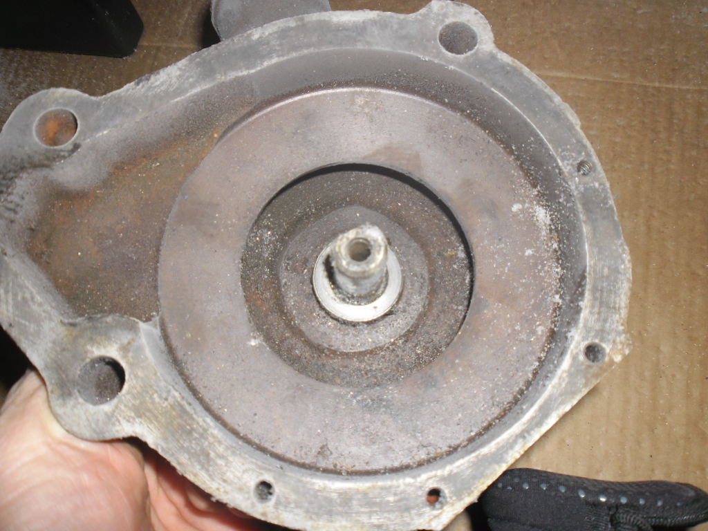

  12. EVGEH 72
    EVGEH 72 Шофёр
    164
    28
    Тюменская Обл
    Зил157
    евгений
    Не торопись брат .корпус тоже носиться желательно разобрать и в станочек токарный .убрать выработку ,не важно 6 ка или 8 ка мотор . SAM_2053.JPG
