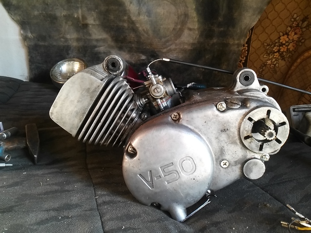

    хонинговка элементарно делается на коленке.вытачиваешь деревянную болванку чуть меньше диаметра гильзы,по бокам делаешь 2 паза под брусочки и два отверстия между пазами под пружинки.продольной отверстие под шпильку-чтоб в дрель зажать.вставляешь пружинки,затем брусочки в пазы-чтоб их разжимало-под брусочки только положи полоски жести-и все.можно крутить....расточка мотогоршков проблемна не хонинговкой а то что там окна-часто выламывается гильза и ломаются резцы...кроме того я неуверен есть ли гильза на мопеде-если там алюминий-хром то расточка не покатит.Но можно проточить горшок до предела и засунуть туда самопальную гильзу.Делали когда-то...во времена нежной юности:D

    кстати можно и не хонинговать.только точить с очень малой подачей-потом ставятся старый поршень и новые кольца-и вперед.через 1500-2000 км все притирается.проверено...ну в смысле для мотоциклов советских)))))

    Гильз там есть,расточка не пугает,есть кругляк 130 мм и толщиной 40 мм,в нем делаем центральное отверстие под нижний бурт гильзы+4 шпильки,далее все в токарный станок,резец тоже есть самопальный там жесткости в нем мама не горюй,диаметр цилиндра у меня 38 мм,хочу точить под 39 под иномарочный поршень от Хонды Дио.
  4. hazan86
    блин.дико извиняюсь за оффтоп...тебе поршень надо примерить.не факт что он по высоте подойдет-это ж 2Т-там выпуск поршнем у тебя управляется-впуск насколько я помню-дисковым клапаном...

    А там риски глубокие оказались,видно кольцо стопорное вылезло и надрало цилиндр в одном месте,а отпугнуло что это будет ослиная работа на смарку в итоге.
    Оказалось проще купить другой мотор в сборе за 1000 рублей+разобрал,там все в норме и поршень и цилиндр,человек его под себя делал.
