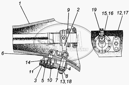

    Вот, на КамАЗ'ах привод реализован так:

    Вот схема как реализован привод межколесной блокировки на КамАЗ'ах.
    Если задаться целью, то можно при желании из неблокирующегося редуктора сделать блокирующийся.
