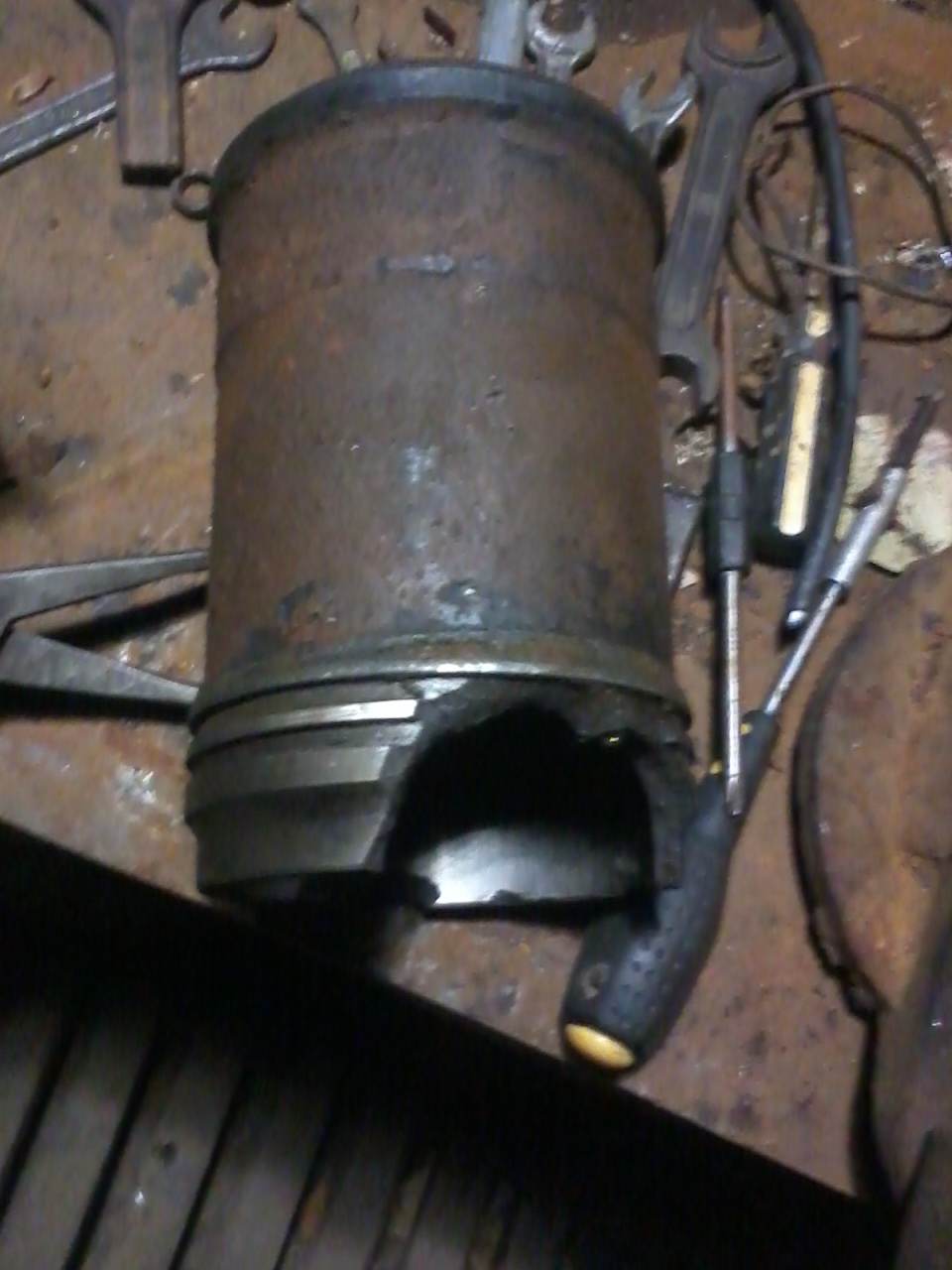

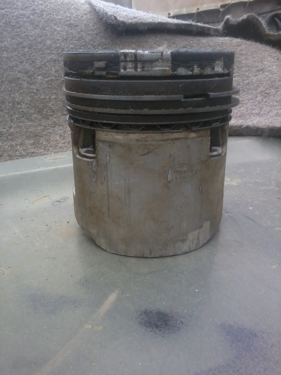

    Ничего подобного,у меня на втором зилу гильза в начале лета лопнула,ездиет на тосоле,грушиш бульбанит слышно и греется на оборотах,так и ездиет уже лето закончилось,как тосол в цилиндр попадет,я понимаю что лучшебы туда вода попала..... ну и хрен с ним,разберу мотор вытащу гильзу....делов то! вот помниш петрович мою гильзу?вот это да..... тосол виноват! и то хрен его знает мы тогда всем форумом решили что тосол...... Фото-0006 (2).jpg Фото-0003.jpg

    Это ее коленвалом так?Мне как-то повезло-стартером крутил,провалилась гильза,заклинил,тосол в поддоне.Через месяц вторая гильза-задымил белым дымом,но по коллектору сразу видно какая,поясок как всегда.Интересны причины,предполагаю может при плотной поршневой,а была расточеная,зазор в кольцах маленький,воду доливал в горячий двигатель,бежала помпа,до дома тянул с остановками,посадочное место не чищено,выступает гильза больше допуска,а большинство головки тянут без спец ключа,ну и гильзы бракованые говорят сечас,что еще?

    Да,на холостых,только за рычагом потянулся кузов поднимать.....а тут тосол из глушителя....восьмая гильза))) Фото-0005 (2).jpg
