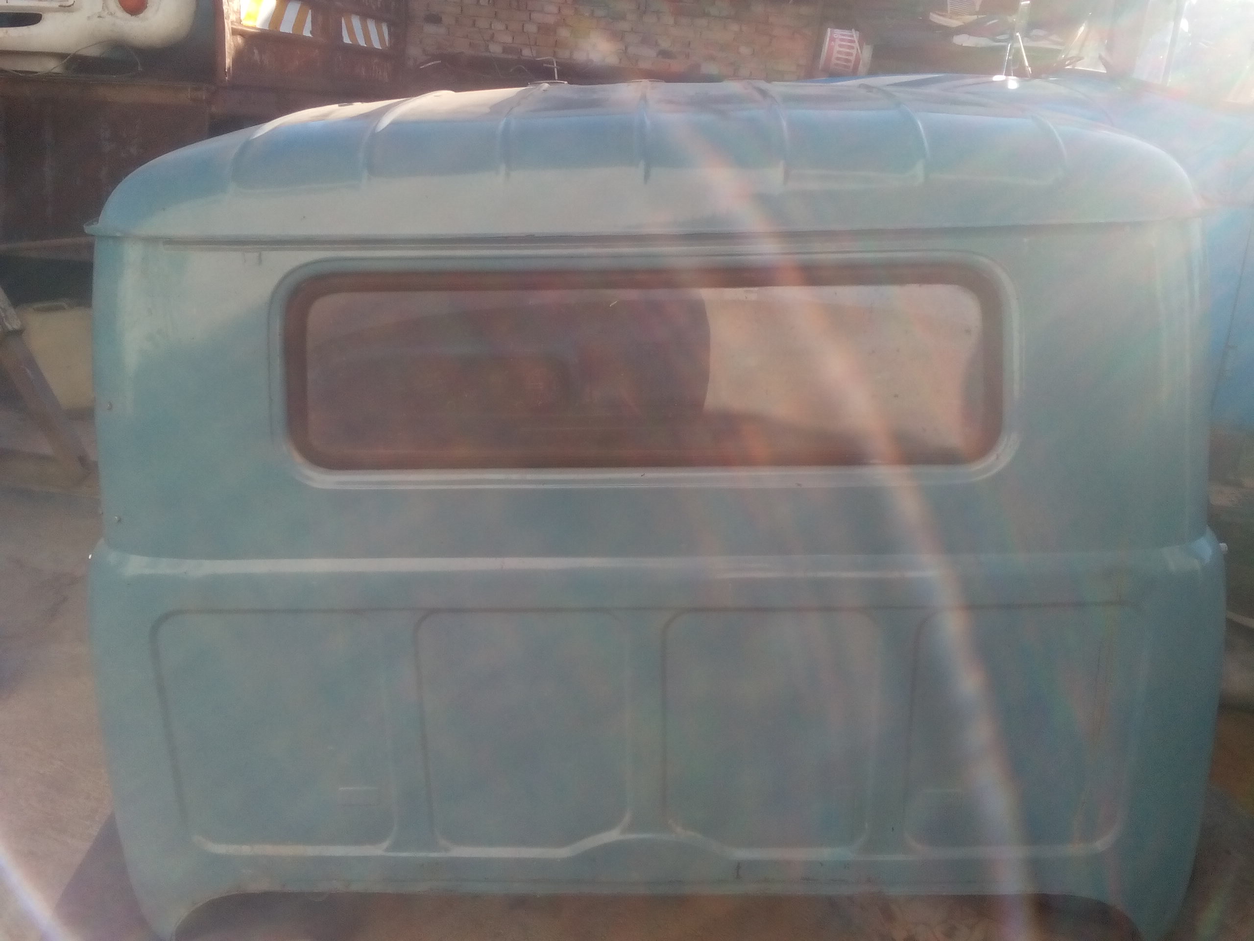

    IMG_20170304_165827.jpg IMG_20170304_165834.jpg IMG_20170304_165848.jpg IMG_20170304_200537.jpg
    Новая кабина.
