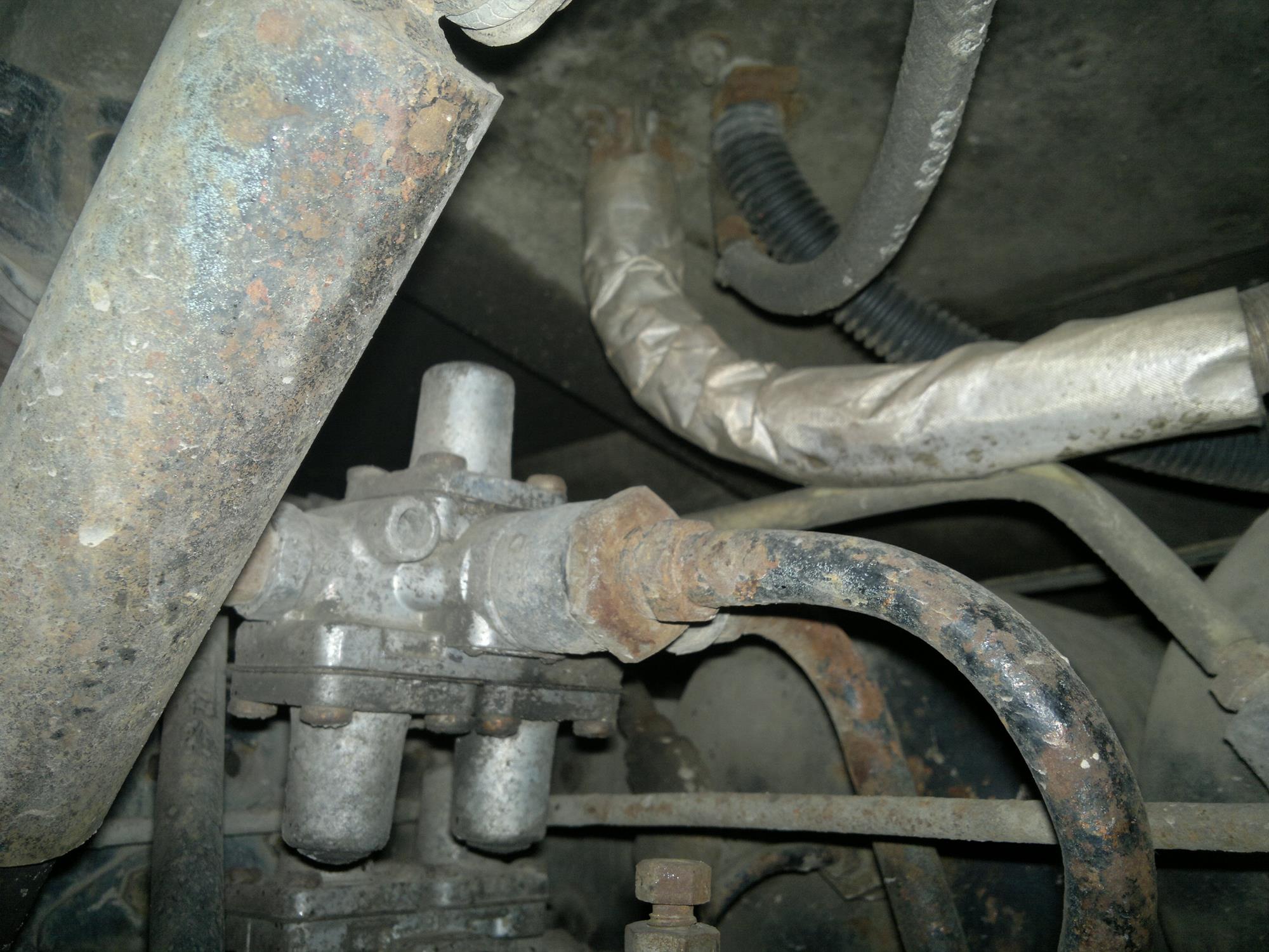

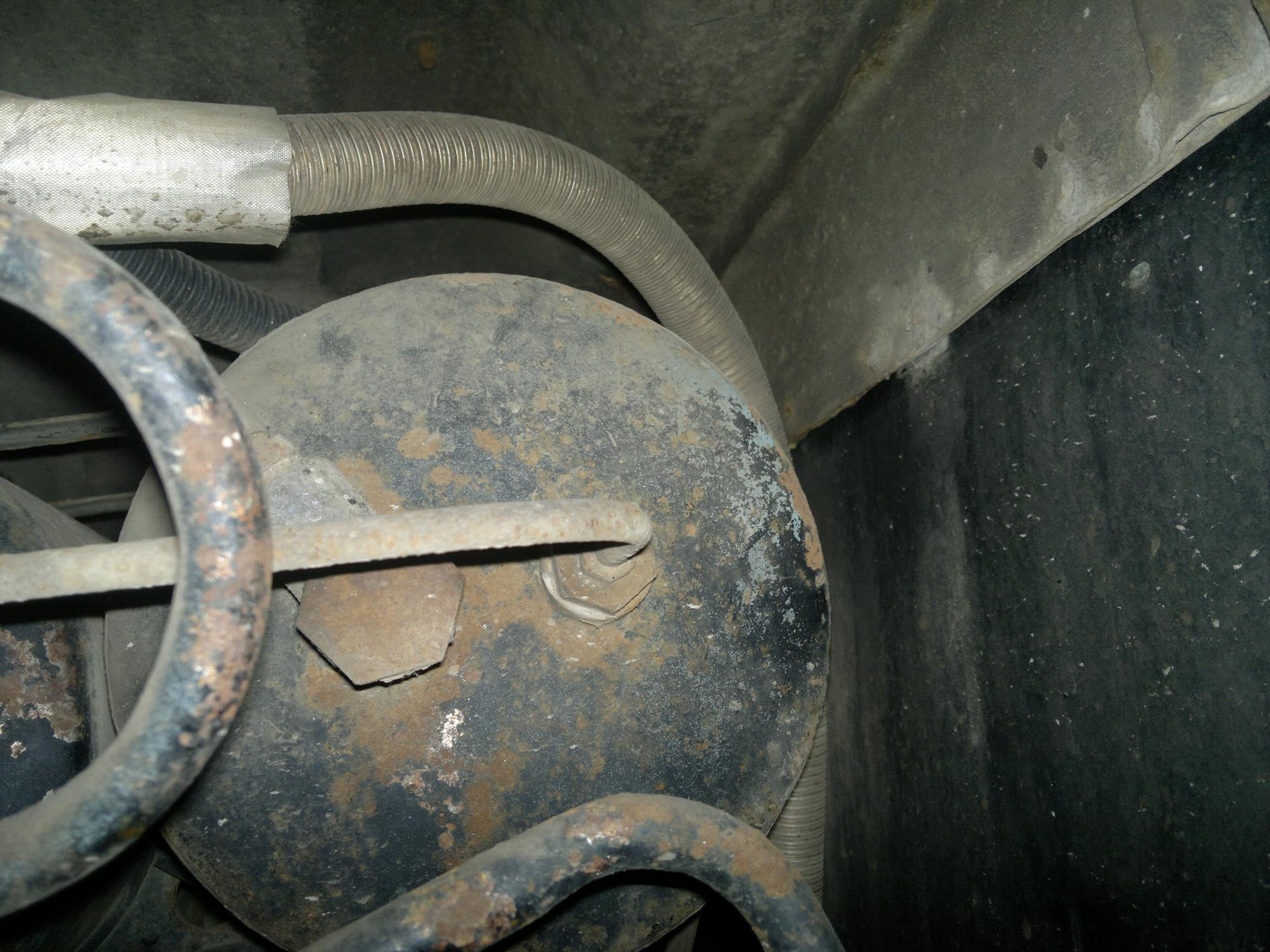

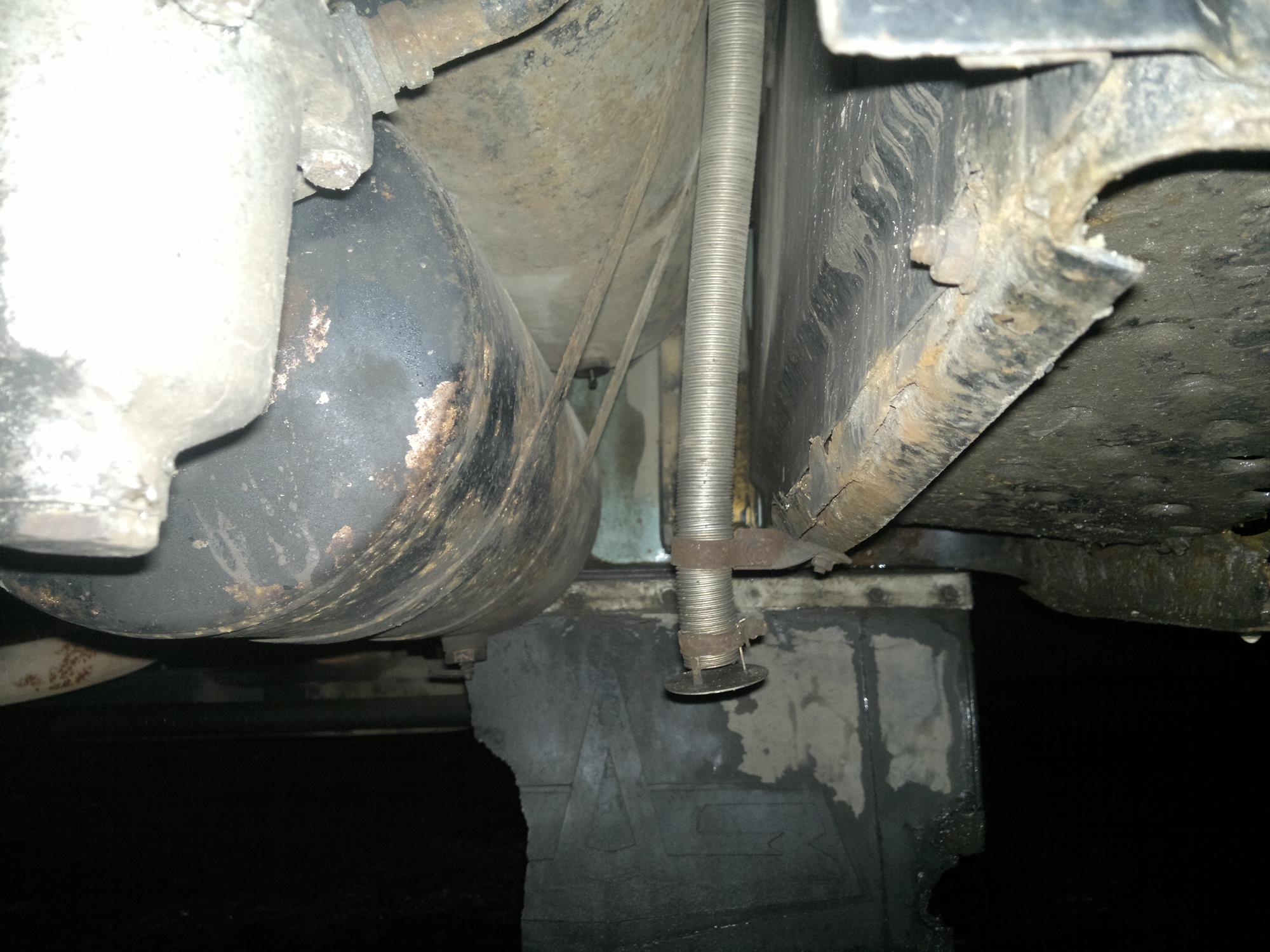

    Выхлоп:
    2016-01-08-278 (Copy).jpg 2016-01-08-280 (Copy).jpg 2016-01-08-281 (Copy).jpg
