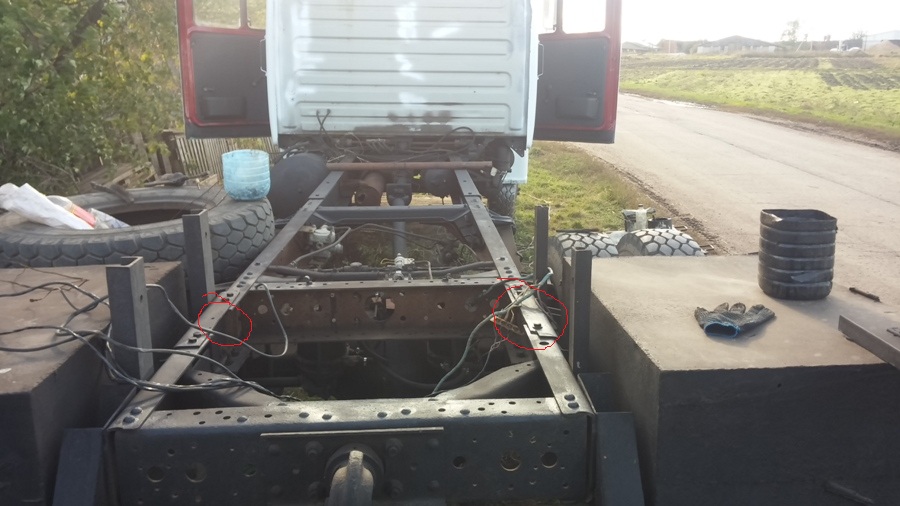

    Так ты оказывается еще и сзади раму пилил и вставлял вставки.

    у меня выбит

    да и сзади----но наверное удлиню на 80см--а сейчас 40см
  4. Aleks161
    А как с прочностью будет после таких резок?

    у меня подрамник ещё будет из 20-го швеллера во всю длину ---так что почти такая же рама с верху \ и целиковая \
    1.006
    Пилите,Шура,пилите,она золотая :)
    Полагаю,так раму никто не удлинял,потому мы первые и узнаем :P
    Более 5 тонн на такой пепелац не положишь уже :oops:
    1.006
    Высоко сильно...
    Или в него поперечины врезаться будут?

    По поводу удлинения. Тоже в ступоре, усиливать надо. Задний свес тоже стремился бы сделать по другому. Мы фаркопную часть от другой рамы приваривали встык, ставили усилительные накладки и раскосины, как на заводском, а болты крепежы буксирного крюка меняли на шпильки, таким образом, чтобы дополнительная задняя поперечина была связана с родной.

    Всё так вроде ничего:unknown:....ну а фаркоп я бы вообще снял, от греха подальше;)

  13. МАЗай
    3.349
    :shock: у тя подрамник около тонны весом получится! Зачем такой высокий швеллер? А погрузочная высота, будет как у КрАЗа лаптежника.
