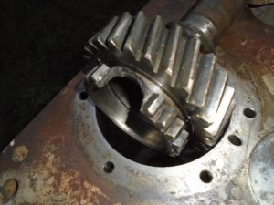

    Первичный вал с выкрошенными зубами, соответственно и шестерня привода промежуточного вала тоже пострадала, а они как на зло имеют отличия по зубам ( от кпп с прямой передачей), на скоростной кпп эта шестерня меньше и имеет 32 зуба, на простой кпп 35 зубьев! Остатки синхрона тоже на фото! Ещё пострадало место посадки подшипника на вторичном валу (носик). С большой долей вероятности, думаю что хоть вторичные валы окажутся взаимозаменяемые! Осталось разобрать промежуточный вал и вытащить его из корпуса! Подшипники на нём тоже пострадали и он ходит по сторонам и люфтит! Может кто вытаскивал его и там есть какие то непонятки? Сколько КПП таких перебирал, но до него не разу не добирался, подшипники там стоят конусные по ходу, да и сносу им наверное нет, но на этой кпп, всё таки их ушатали! Да и вообще спецы её собирали очень грамотные! Что то мне подсказывает что они пытались выковырнуть задний подшипник из корпуса кпп и откололи от него куски внутренней обоймы, да и как бы они гайки на вторичном валу местами не попутали, вот из-за этого и рассыпался подшипник вторичного вала ( на который садится первичный вал). Герметика красного китайского, нахренячили от души!!
