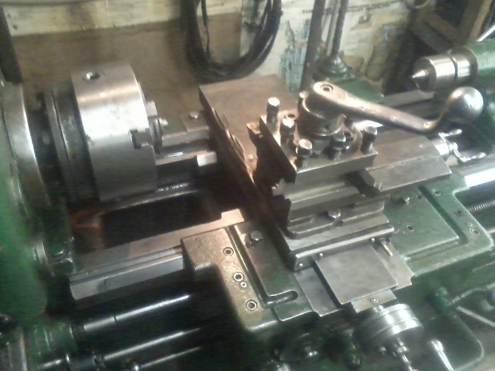

    А,так там не подлезеш.....отрезать на станке,потом болгаркой потом сварить! там внутри тоже шлицы.....так подожди если там шлицы значит сваривать её не нужно! отрезать можно же изношеную? вот отрезай и восстанавливай зубцы! делов то!
    мы все учились понемногу..........
  3. Grunbau
    733
    Там вроде похоже на шатунные болты,значит все нормально.
  4. Станислав
    Шестигранник под гайки с черемета,какие вопросы,болты черновой вариант,потом пришлось еще обтачивать,не лезли в плиту.
    Есть вариант сделать отдельно шестерню а потом уже перепрессовать на старую втулку,то есть внутреннию шлицевую оставить старую.
    Там масла и не было,я станок привозил по частям и масло еще до меня все слили.
  5. Станислав
    Хотел сделать лыски на наждаке что бы не привернуло в плите изнутри,но лыски стали цеплять и в результате плита клинила и не возможно отрегулировать натяжение ремня.
    Пока я думаю+ищу варианты,зима большая и есть время.А так шестерни снял+уже можно на месте смотреть.
    Атаман.Навскидку в КПП Зил не такой профиль зубьев,а то мне один чудак в гараже сказал что мол ищу донора КПП Газ-53 или Зил-130 и от туда изымай а потом перепрессовывай итд.
  6. Станислав
    Делал ТО станка да так болванки обдирал на будущее,вдруг халтура повалит.

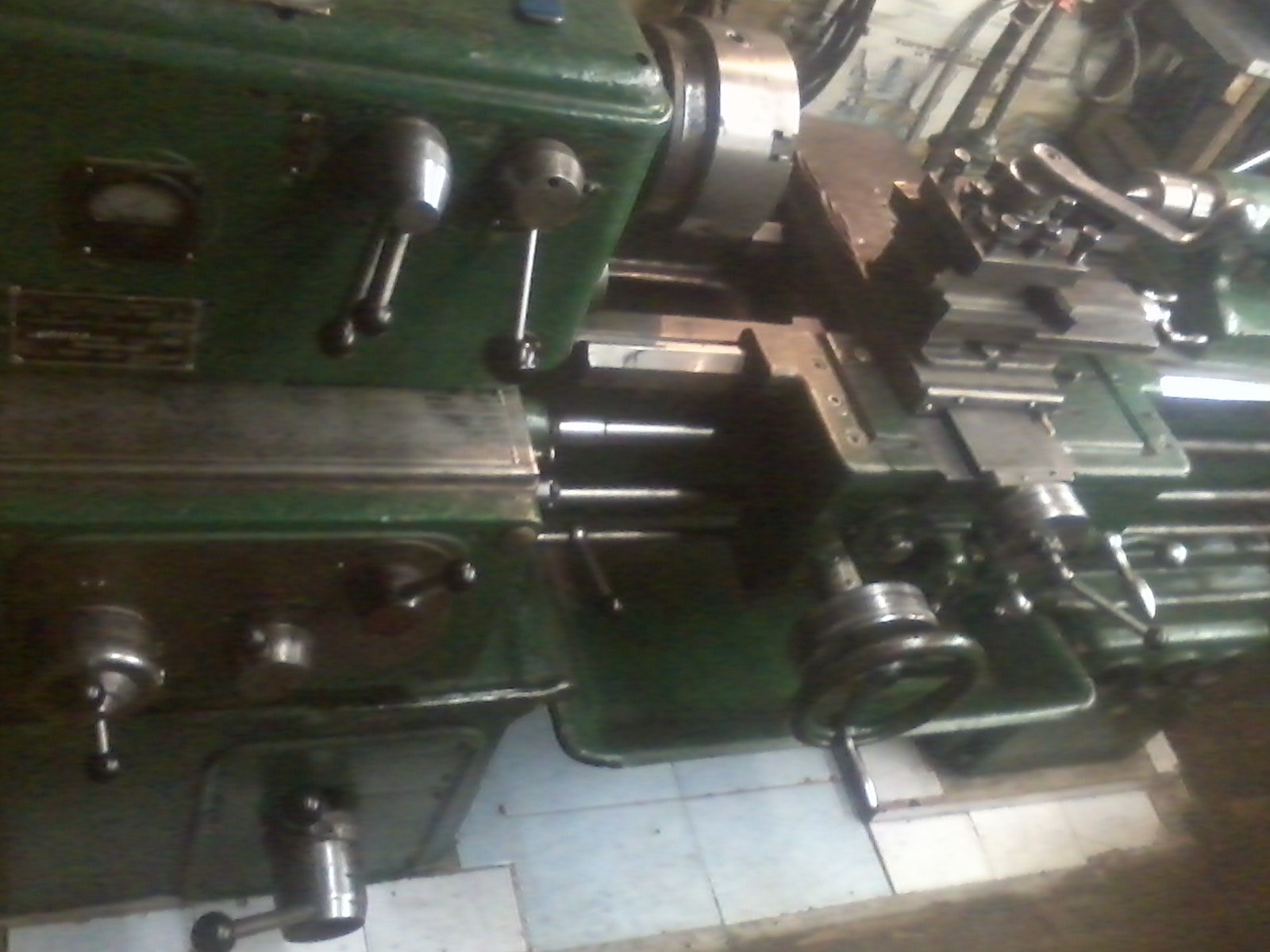

    Теперь до следующих выходных,так что пришлось наводить чистоту+все мазать и протирать.А то спать не могу когда грязно в гараже или стружка не убратая везде лежит.
    P.S. Деревянный трап не стелю перед станком,я и так высокий 1,9 а станок низкий,если сделать трап то придется и станок поднимать,хотя по Т.Б он положен,но я не на производстве.
    трап деревянный ложи под ноги зимой,чтобы ноги не мёрзли и сопли не потекли,я зимой всегда в гараже досак накидаю и только на них стою.....пол то холодный!потом бубенчики застынут не дай бог!
    1.007
    Яйца на ногах носят только пингвины :)
  10. Станислав
    Там доски на полу,плитка только под станком что бы стружку было удобнее выметать с него.
    По тем шестерням узнал,зарядили шестерни целиком 4000 рубля а только новые венцы+перепрессовка и сварка 3000 рубля,деньги будут закажу,пока проект временно заморозил.
