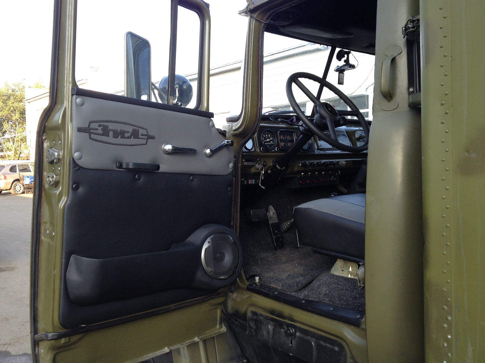

Обшивка кабины зил-131 кто делал?

  2. Shhadow
    Самопал скорее всего.
    Эпоксидка и стеклоткань творят чудеса.
  3. andrei
    2.107
    может и самопал, а может с какой легковушки .... в автозапчастях на ВАЗы обычно много подобного тюнинга продаётся ..надо просто смотреть и мерить по месту ;)
  4. Рамир
    на самопал не похоже,хорошая штука, тканью обтянул фанеру себе,а вот ставить жалко без защиты,у меня вся кожзамка в грязи снизу от левой ноги,хз как пачкаю ,наверно когда вылажу

    [QUOTE="Тигр 555 От чего на двери корман под колонку стоит ?[/QUOTE]
    Жигулёвский типа "тюнинг".

    На двери и боковины изнутри впереди дверей вырезал обшивку из жигулевской отдверей классики,обшивал кожзамом,можно из ДВП,проще,чем из фанеры,а карманы прикрутил камазовские.

    Screenshot_20201115_191646_com.viber.voip.jpg Screenshot_20201115_191710_com.viber.voip.jpg Screenshot_20201115_191721_com.viber.voip.jpg Screenshot_20201115_191732_com.viber.voip.jpg тоже занялся обшивкой кабины

    Screenshot_20201115_191803_com.viber.voip.jpg Screenshot_20201115_191751_com.viber.voip.jpg

    Отлично получилось:good:Что за подклад?пресованный картон?

    ДВП
