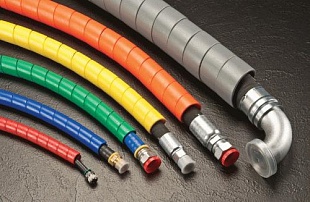

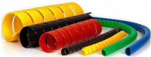

    Кстати, не натолкнете ли кто на вот такие спирали? Где купить?

    кроме как на транспорте такие трубки используются связистами для того, чтоб собирать в один пучок кучу отдельных "шнурков" .... так что можно спрашивать в магазинах электротоваров ...
    а вообще они стали появляться и в магазинах запчастей. продают метражом ..

    такая вермишель продается на фирмах по изготовлению и ремонту гидрошлангов.
