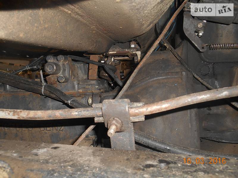

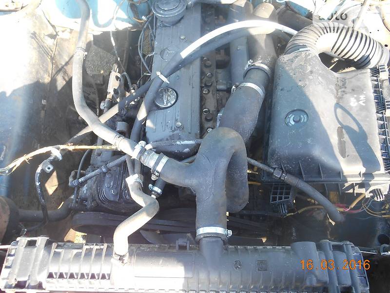

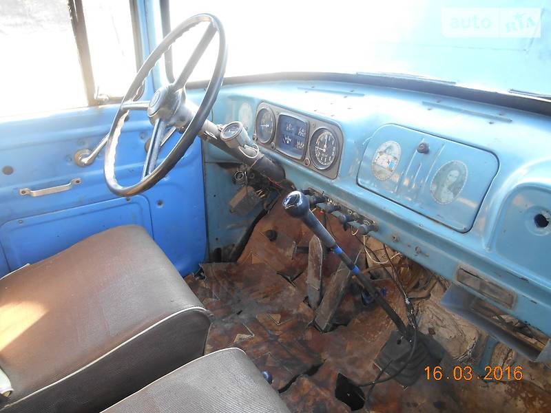

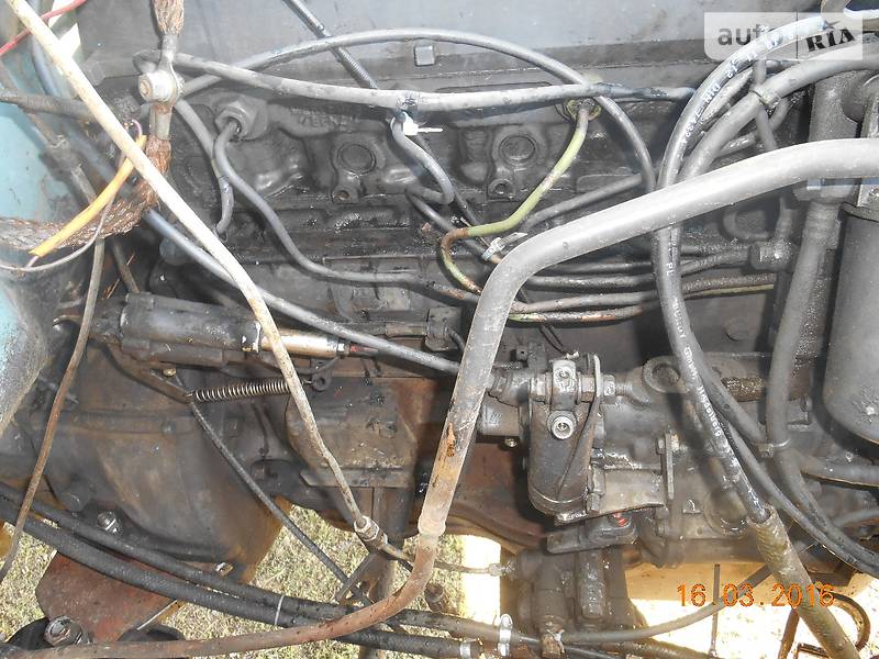

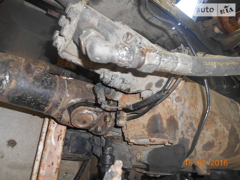

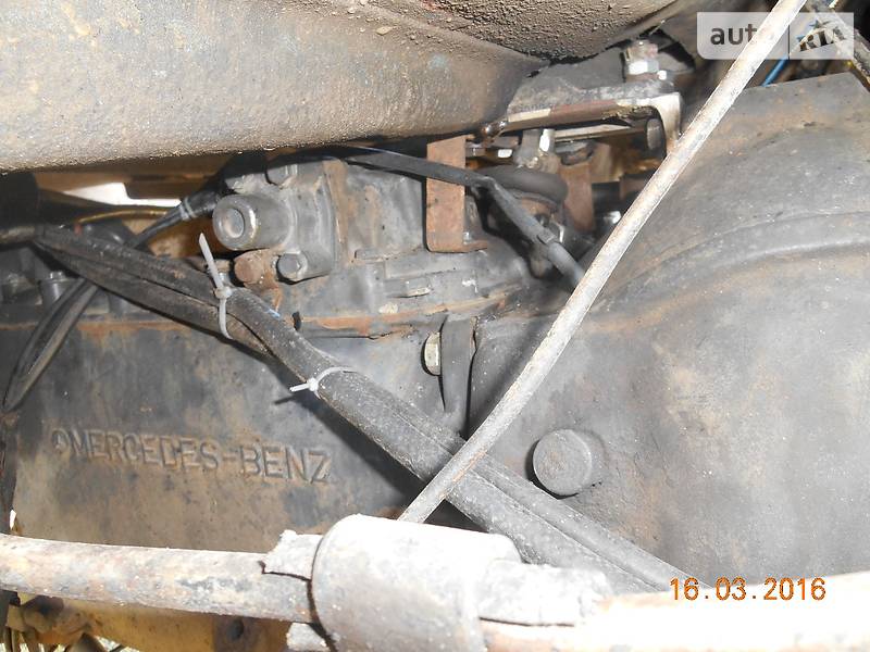

  11. 2222g
    зил 554 с двс ом 366,кпп мерседес
  12. 2222g
