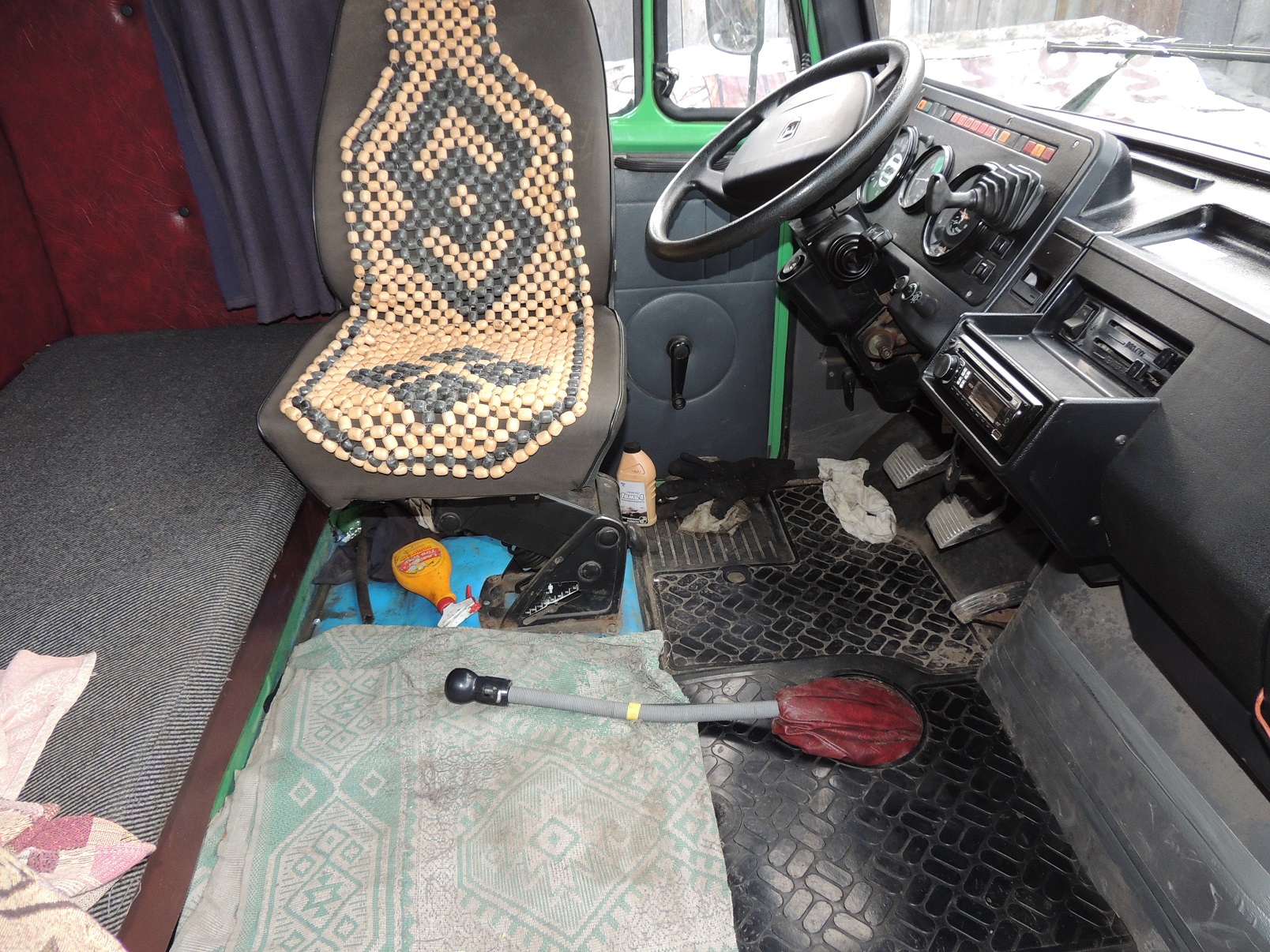

    По кулисы КПП у меня ничего не получилось 2 дня на это потратил напомню у меня КПП 4G 6 ступка без делителя такая же лапка поворотная как и у вас ездил смотрел на шакмане тросовое переключение у него на рычаге переключения слишком длинные узлы под кабиной навряд ли они там поместятся траверса крепления КПП помешает авто от renault более компактная Но на самом КПП Так и не идёт пока ничего в голову

    Переключение КПП у Валентина идет по ходу движения вперед назад а сбоку крутится по оси у наших КПП 4G другая особенность у нас что походу крутится по оси что сбоку крутится по оси вот это и есть загвоздка если делать жесткую кулису то 1 3 5 включаются хорошо А выключить их сложно. Особенно пятую.
    7.789
    2.877
    Не должна она жесткой быть, только на шарнирах. Посмотрите, как сделаны оригинальные приводы. Они на крестовинах (и на рисунке Валентина там указана крестовина от классики). Установка на ЗиЛ отличается лишь в том, с какой стороны приходит тяга (в оригинале спереди, у нас - сзади). И уяснить принцип (на фото и рисунке Валентина) работы нижней опоры. Вертикальный рычаг в ней имеет только продольный ход. Кстати, приводы разных КПП МВ серий LK, по большому счету, отличаются друг от друга лишь собственно конфигурацией тяг. Количество шарниров у всех одинаково - три.
