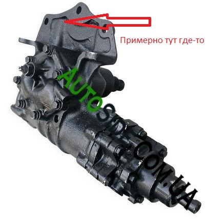

    А не смотрел, нет попадает ли отверстие тобой просверленное в теле ГУР'а в то место, где пустота, где можно бы было бы поместить шляпку болта?
    Уж очень не хочется его дырявить.
    P.S. Кстати, все срослось. Дырявить не пришлось. В теме дальше есть фото. Одна из гаек крепления левого кронштейна пришлась на пустоту в теле плоскости возле отверстий крепежа ГУР.
