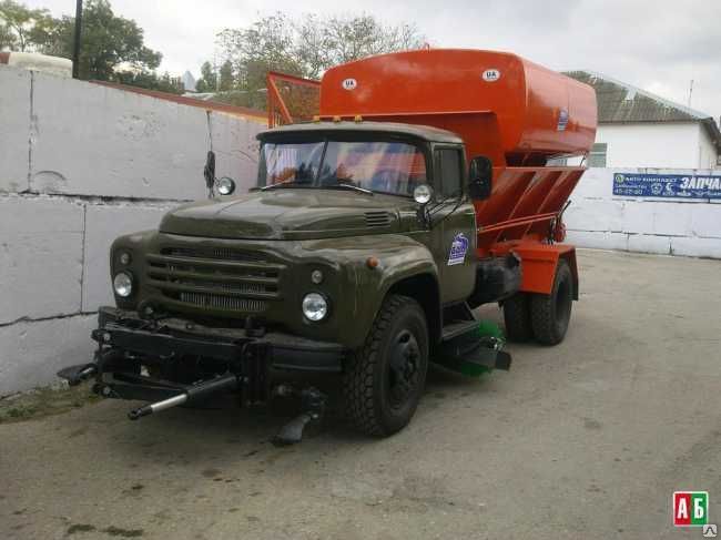

  9. груЗИЛок
    Присмотрись на КДМ как сделано , Там готовые отвалы у них . Всё от гидравлики сделано .

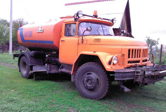

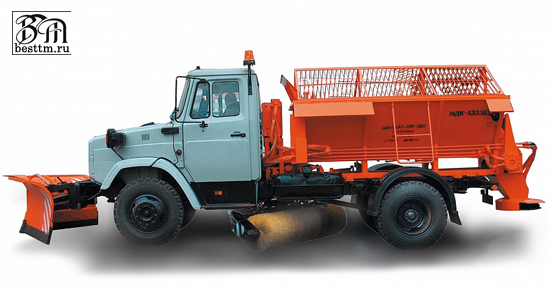

  11. груЗИЛок
    На КДМ уже всё придумано , там демпферные пружины стоят , для того , что бы при скорости движения наезжая на препятствие ввиде возвышенности как колодец на дороге . Просто когда продают по запчастям КДМ , то надо купить отвал вместе c креплением и всё . 204_big.jpg 14327493241371987412.jpg qxo3.jpg
