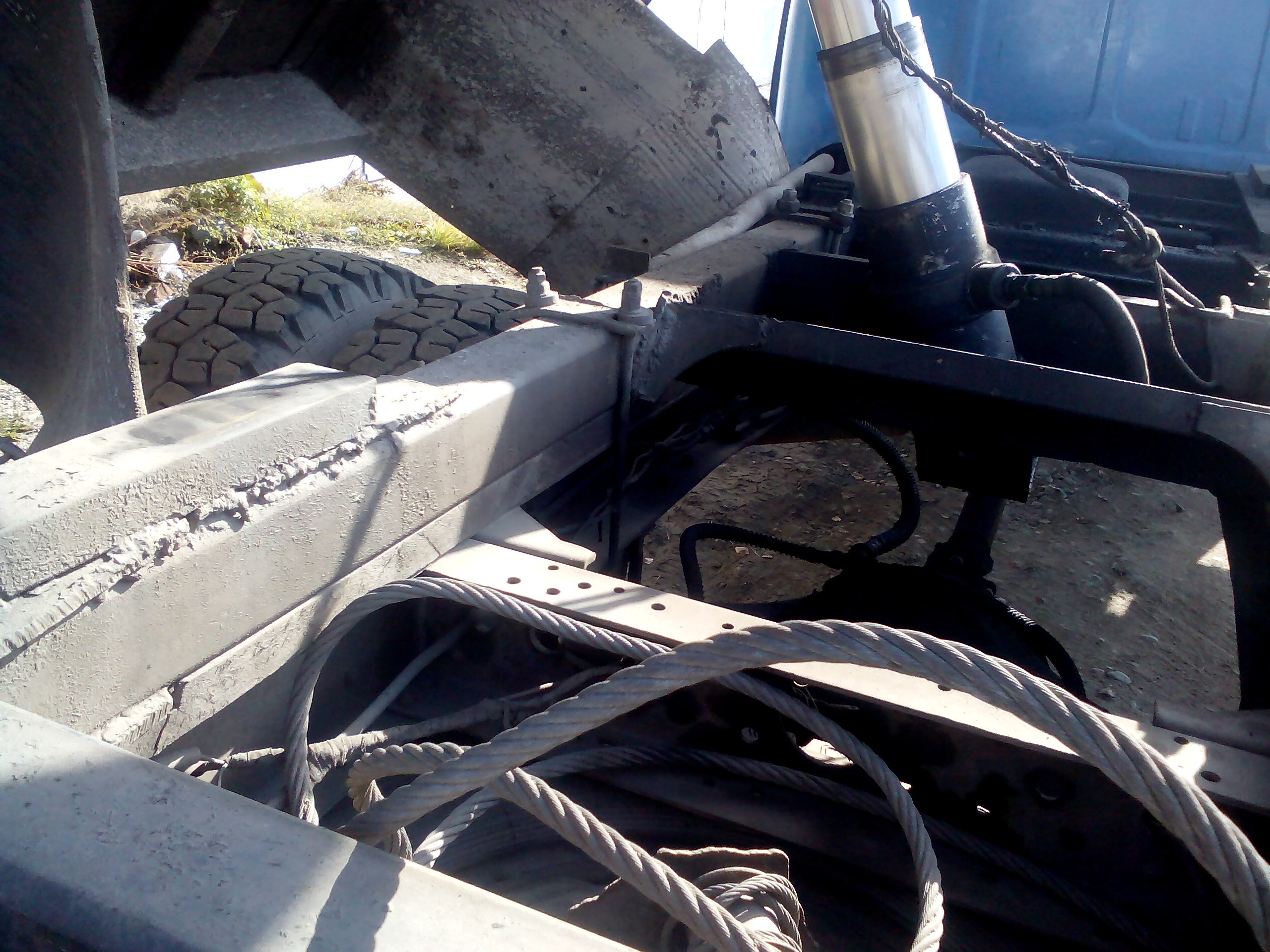

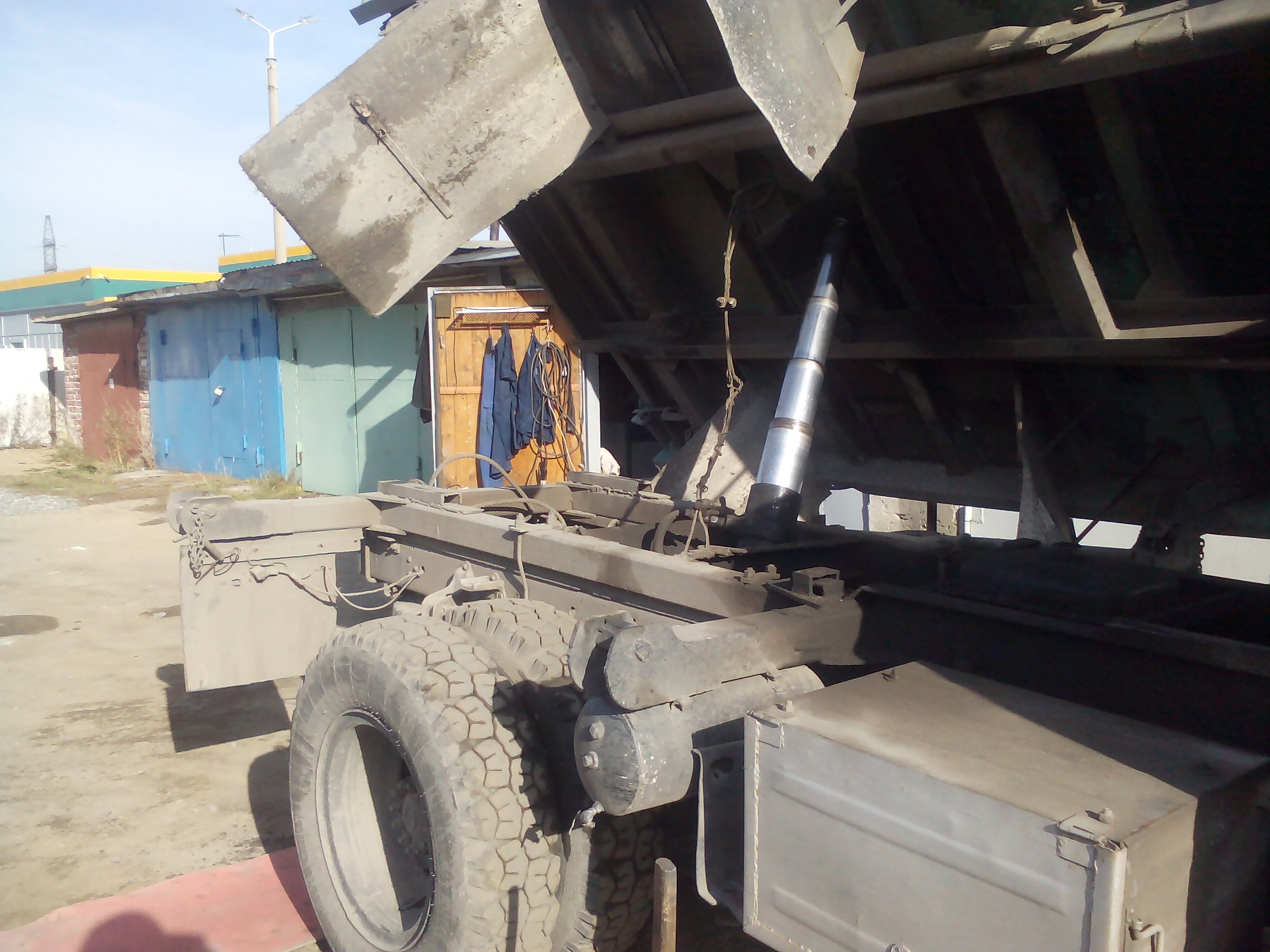

    Леха456, как сложно будет из бортового каркаса сделать самосвал? Разгрузку планирую только назад.

    лучше платформу газ 53 ищи дешевле думаю будет(если добрая), ну и брусья передний и задний ,качает меньше.Даже на Зилы коротыши видел многие брус на перед ставят говорят лучше стает.Если варить дак сразу делай боковую разгрузку хотя бы на одну сторону,очень удобно.У меня газон назад и вправо валит,клиентов на перегной гораздо больше чем с задней особенно в садах там улицы узкие,задом не подпятишся.

    Я газ 52 у нас в одной деревне на неподалеку смотрел за 50 т.р. продавали думаю еще бы подвинулись,модель точно не помню но кузов короткий около 3-х метров .У него цилиндр на подьем кузова горизонтально расположен вот точно не один гаишник не увидит.Один кузов на зила варил красиво аккуратно получилось поставил маленько не рассчитал машину загрузила подьмник об редуктор долбит,обидно мужику было,пришлось переделывать.рассчитывать многое надо.
