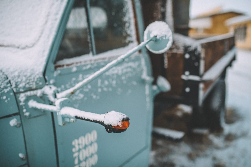

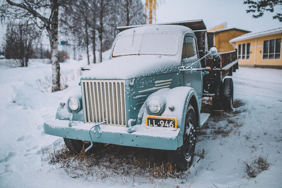

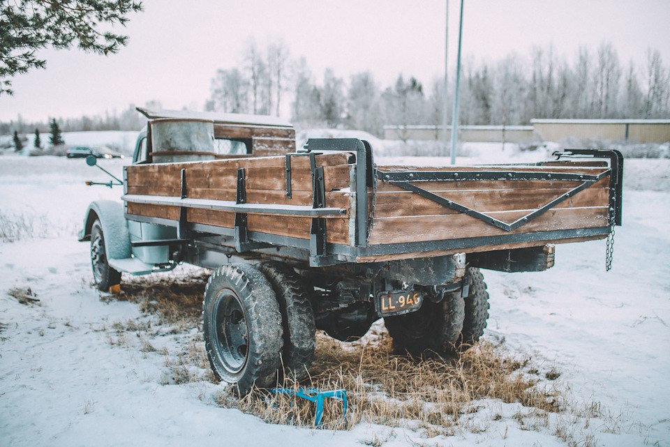

    Вот только подрамник и гидравлику от ГАЗ-52 фиг найдешь. Особенно в живом состоянии.

    Самоделка?
