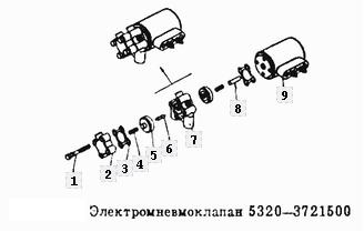

    Так я и писал что можно поставить любой эл/клапан.
    Взять тот же от Камаза,см.рисунок.
    Провода можно вывести на бибикалку.
    Короче говоря дело фантазии и времени.

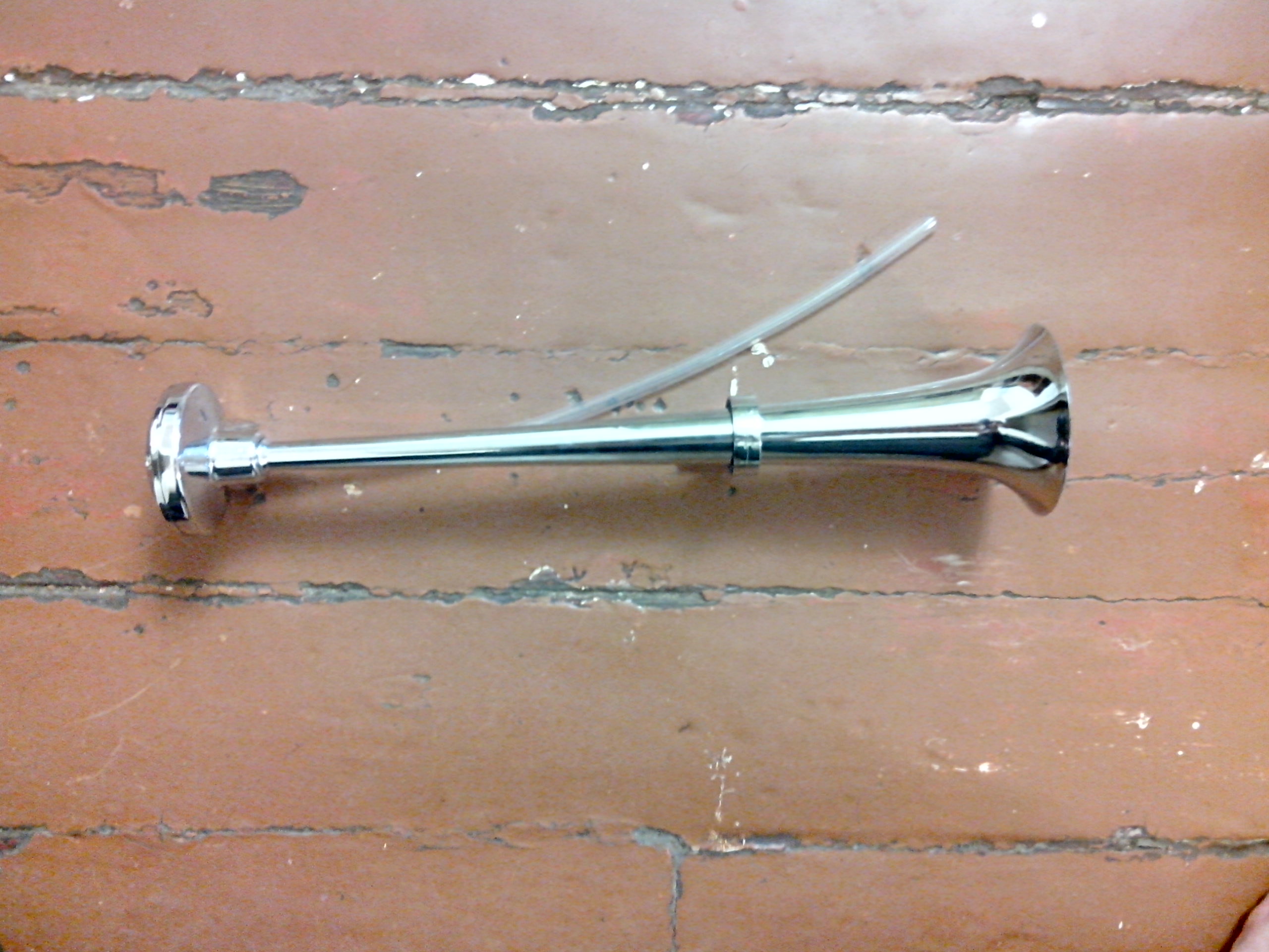

    В общем походил по авторынку, послушал и остановился на таком варианте(45 см длина):
    Звучит классно, по мне так лучше родного да и стоит на 100 рублей дешевле(по 210-260 так и не привезли, а привезли по 360).
    Завтра буду искать электроклапан и тройник для магистрали.
