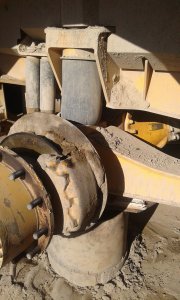

    Я вот тоже так думал, пока в карьере не увидел Думпер без переднего колеса..

  8. Александр111
    Александр111 Механик
    443
    58
    C- Петербург
    Зил-5301
    Думпер, это вот такая хрень
