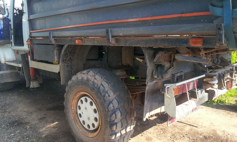

    У нас на форуме есть 133г40 с пневмой. И фото бензовоза на 4331-образной раме с пневмой от американца есть.
    Было:
    Стало:
    МАЗай и Gun нравится это.
    Вот этот машинко -жоп на незнайомых кронштейнах
    Кибинет -на воздухе вроде

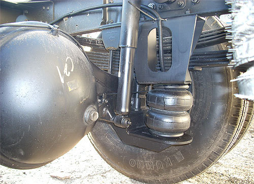

    я вот о таком варианте, что на перед, что на зад.
    Рамир нравится это.
    Перед - схема известная и опробованная не раз. Даже в нашей теме выше есть вариант.
    Зад? Ну, разве что вот так:
    Или так:
  10. Gun
    Gun СтарПом
    383
    29
    Merida TFS
    Иван
    на этой фото я так понимаю 4 подушки стоит на задке?
    интересно чем человек руководствовался, когда ставил подушки в самый низ.
    Подушек две.
    Просто этот "бублик" сделан "восьмеркой".
    В самом низу? Ну так эта схема - псевдо. Это только добавка пневмо к стоковой рессорной. По другому при такой схеме трудно что-то другое придумать. Это скорее самосвалистам актуально.
