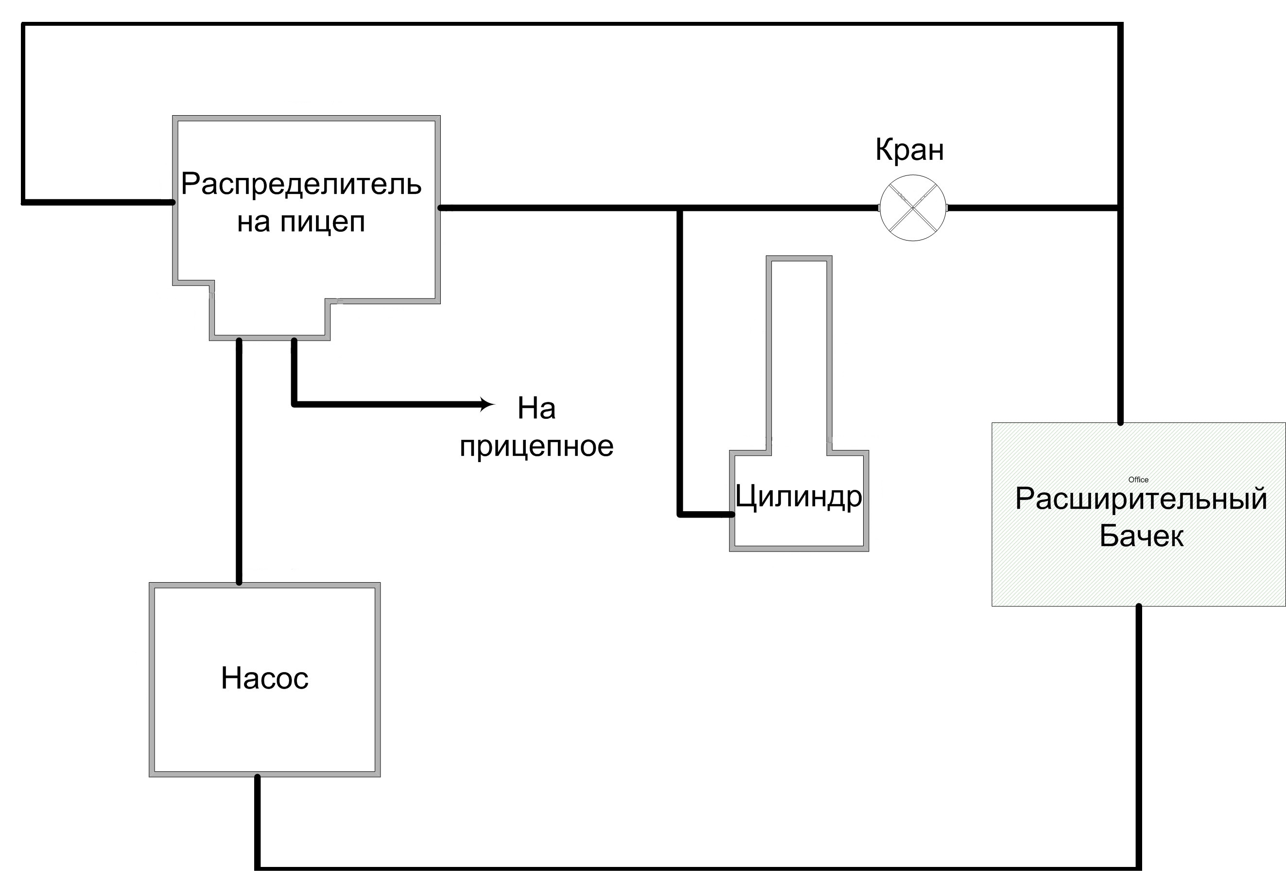

  8. Swetlyachok
    Swetlyachok Салага
    3
    Киев
    ЗИЛ-130
    На выходных начал разбираться с гидравлической системой и понял что намудрено как-то предидущим владельцем. Собственно вот схема Гидравлика.jpg Но я хочу убрать распределитель на прицеп что-б уменьшить трасу, путем выброса лишних шлангов и перестановки бачка с зада авто на перед.
    Собственно вопрос в чем - можно ли так сделать? или оставить все как есть?
  9. artem37911
    artem37911 Салага
    Первомайск, Нк. Украина
    ЗИЛ-431410
    Артем
    У меня также, какие шланги лишние? только те которые идут на прицеп, но у меня их нету. И ручка на прицеп с распределителя снята. Бачок под кузовом, но я не понимаю как заливать туда масло если оно пропадёт и кузов не поднимется.......
  10. пронин
    пронин Знаток
    631
    189
    Челябинская область
    зил554
    сергей
    Частая причина отказа в гидравлике-засорился клапан в распределителе,он с правой стороны.А гидробачек у меня из ресиверса,поставил так,что-бы масло залить и при опущеном кузове.
  11. Владимир1
    Владимир1 Знаток
    647
    159
    Подмосковье
    смесь зила с трактор
    владимир
    заливал я в бачек под кузовом, взял стакан и за минут 20 залил, но потом перетащил бачек наружу

  13. Владимир 48.ru
    1.220
    Так а нагнетатель с шлангом для чего нужен? У меня тоже гидробак под кузовом ( сам его изначально туда установил), но каких то неудобств мне это не доставляет! Да и на раме место свободное вместо него появляется, например под инструментальный ящик :)! С ящиками вообще беда, мне всегда места мало! Например под плитку, маленький газовый баллон,кострюльки и прочие бытовые приспособы!
