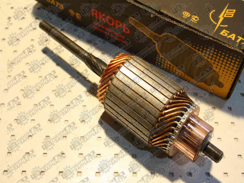

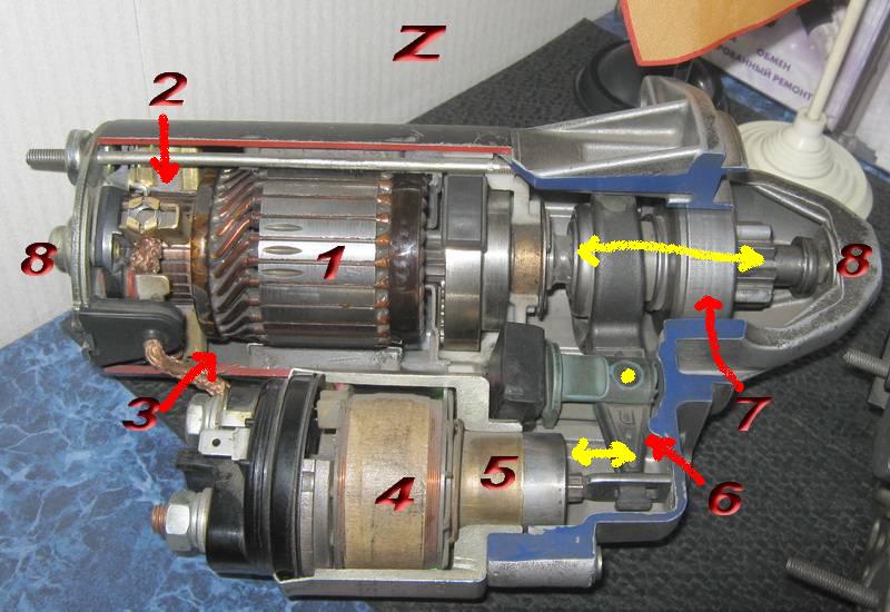

    Подробнее:
    более крупно:
    Так вот если на этой контактной части есть какие-то дефекты:
    1. сильный износ
    2. сколы
    2. трещины
    4. смазка
    5. пригоревшие места
    6. и т.д. и т.п.
    то стартер не будет давать полную мощность, а в случаях 1,2,3 и им подобных будет очень быстрый износ щеток.

    На фотографии редукторный стартер.

    Фотографии для примера чтоб человек понял как оно работает.

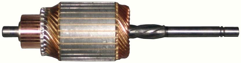

    я так понимаю что этот Якорь стартера в сборе (код СТ230-3708200) меняется полностью в сборе?
  9. Barbarian
    Barbarian Знаток
    708
    63
    р. Татарстан
    ЗИЛ 130
    Нашлись таки проблемы или просто для профилактики?
    Меняется полностью как есть(если стоял такой же стартер-якорь), но при замене якоря желательно проверить втулки в стартере(одна спереди вторая сзади) куда якорь вставляется. Вставляться должен плотно и НЕ болтаться.

    Якорь выглядет нормально, покрайней мере на фото. Кроме одного НО, почему контактная часть такая ЧЕРНАЯ :( ??? Если это налет от щеток то он обычно стирается тряпочкой, можно смоченной в растворителе или бензине, можно крайне аккуратно 1500 наждачкой + надо весь якорь и стартер продуть сжатым воздухом т.к. эта угольная пыль проводит электричество и может послужить причиной к.з. Когда почистите контактную часть сделай еще фото крупным планом(именно контактов) и будет видно в каком они состоянии, а сейчас все забито пылью от щеток. И самое важное при чистке нельзя пользоваться: болгаркой, дрелью, ножами, металлическими щетками и т.д. и т.п. Налет тряпочкой, канавки хорошо чистят зубочистки или спички.
    А то что канавки забились так это из-за быстрого износа щеток.
    Еще после установки стартера (той в прошлый раз) и завода машины и ее последующей работы, до этого разбора никаких странных звуков небыло от машины? Может громче чем обычно? Или какое-то странное жужание иногда? В общем я к чему, может стартер заедало во включенном положении? Тогда бы это тоже могло объяснить быстрый износ щеток.
    Втулки можно купить в сетях: АвтоЗИЛ, АвтоГАЗ и даже Би-Би, только желательно примерить на якорь для начала.
