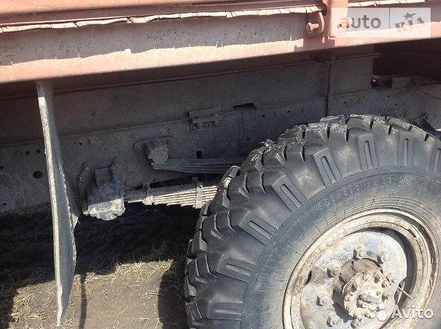

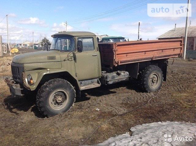

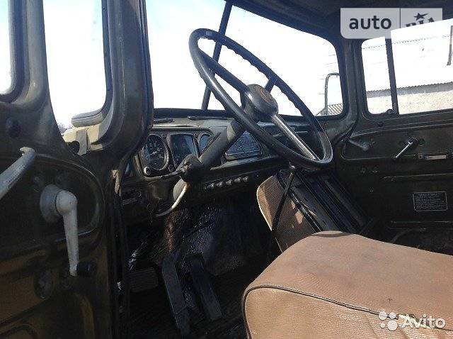

    [​IMG][​IMG][​IMG]

    Во, во, во!!! Именнт такой и хочу чтоб у меня получился ..только между кабиной и кузовом ещё гидрокран 3040П ..померял как раз должен войти на раму кузов от ГАЗона-самосвала и манипулятор
