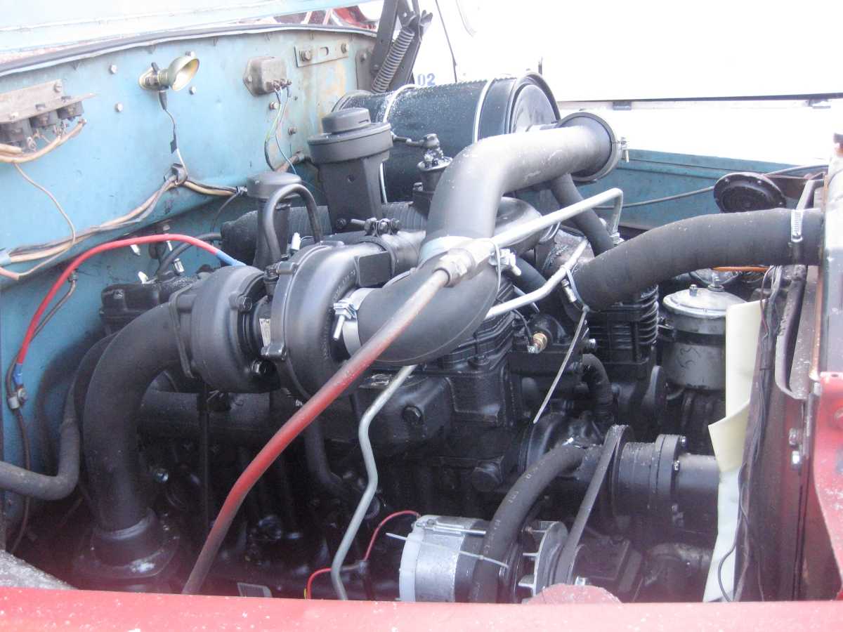

    7.784
    Пока цифры в памяти свежи и эскиз токарный не потерялся - выкладывайте чертеж здесь. Поделитесь опытом с коллегами.
    P.S. Железяка полая получилась, облегченная? А то если цельная, то как уже выше отмечали, она тяжелая, даже наверное, тяжелее стокового узла будет, подшипникам несладко придется.

    Железяка не тяжелая. Там ещё кое что не доделали, завтра выложу.

    Фото4646.jpg Фото4647.jpg Фото4649.jpg Фото4648.jpg Примерно так.

    да, колхоз полный... ремень параллельно ручьям шкивов поставить не судьба? или так сойдёт :D
    7.784
    Глаз да глаз за этим вентилятором. Постоянный контроль. Не дай бог что ослабнет (а обороты, вибрация этому поспособствуют), полетит шрапнель по сторонам и в радиатор.
    Прошу прощения за скептицизм, но - перемудрили... на мой взгляд.:unknown: Слишком много отдельных деталек.
    P.S. После вчерашней презентации думал, что будет два фланца с крепежными отверстиями с трубчатой проставкой между ними (цельной ли, сварной ли - зависит от умения найти нужный материал для заготовки).
    P.P.S. И чуть дальше от радиатора бы. Не только для замены ремней без демонтажа крыльчатки, но и монтажа-демонтажа вентилятора без снятия радиатора (нужно же как-то крутить эти крепежные болты).

    Это особенность у 645-х движков , уходят сами в сторону ремни , там конструкция странная с завода .
  9. Зиломан
    дак это не странная, это сраная конструкция, ремень на раз измочалит, что прицеп запасных ремней заследом возить?
  10. груЗИЛок
    Самое интересное , что ремни не трёт , у меня вообще шкив вперёд торчит и все на одном ручье ремень . Как не пытался , придумать , что нибудь , пока компрессор другой не поставил с длинным коленвалом на конце , теперь шкив практически ровно стоит .
    Стакан налявай-скажу шо робитть
    У мну фсе ровненько

    да,как то доверия не внушает такая конструкция, думаю лучше сделать проставку, как реализовано на двс д 245
