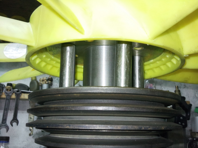

    Решение вопроса канешна интересное...но оченно щекотливоее.Эфирное дажить..

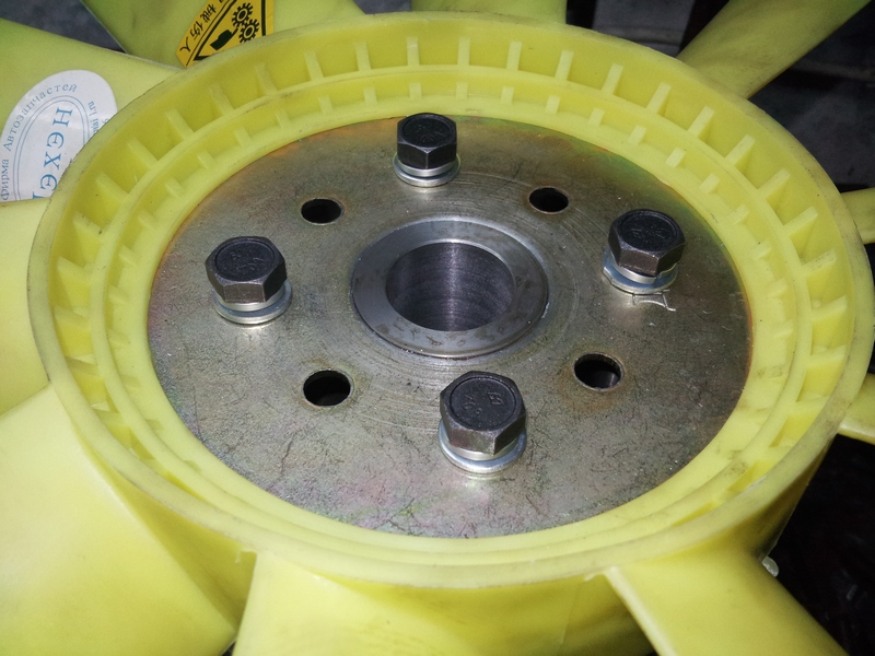

    На фото алюминь -заводская переходка чтобы без вискомуфты

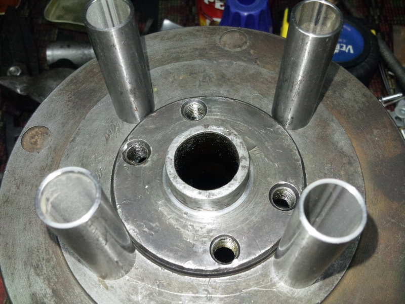

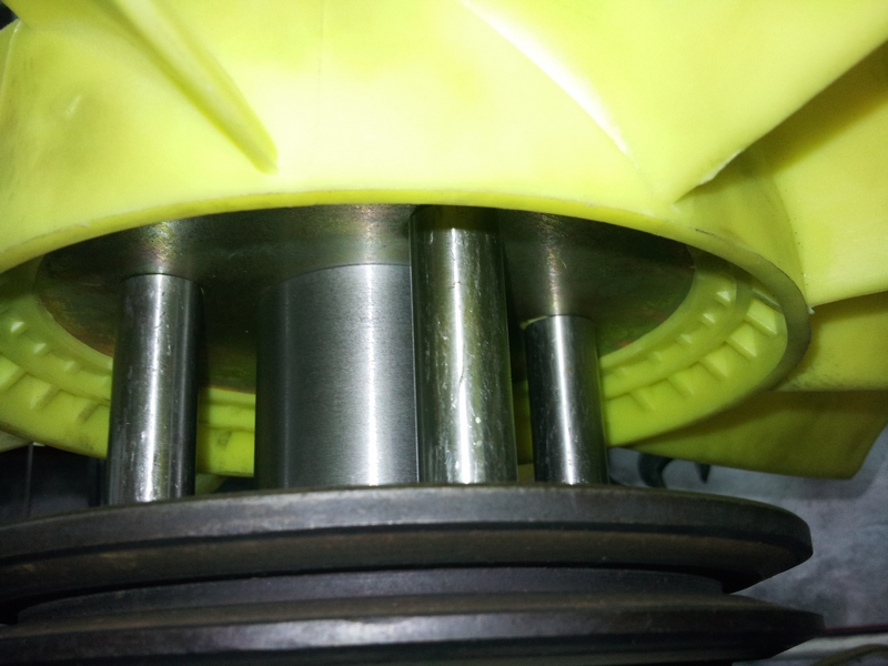

    Черняга-в РМЦ делали сообща токарь,фрезеровщик и х з хто :)
    Забув-точеная это под трубадуй от Г 53..убрал его ужо когда от Нивы спарка стояла..не удоволетворяв он мене
    .....что то страшновато так ездить,может обварить всё это дело,и на шпильки посадить.... у лопастей сила все таки присутствует,мне только болты длинные не нравятся,и то что много частей отдельных,цельная была бы лучше но явно не из пластика)))) пластик это вообще.... явление временное пока не высохнет,хотя на волгах\жигулях ходит вечно,но там может пластик другой....

    Да можно на одном токарном станке ее сделать+там алюминий.
    Стас,ну сделай человеку хуздурму пока радиатор у него целый..... как своим со скидкой!
  5. Aleks161
    Да намудрили они конечно с переходной муфтой, трезвому такое не придумаешь.
    Это как в анекдоте который рассказывала мне моя бабушка "Собрались хирурги со всех стран и давай показывать чудеса хирургии ну а наши хирурги показали мастер класс по удалению гланд через жопу, забургорные хирурги спрашивают а зачем через жопу а наши отвечают так через рот и дурак может гланды удалить".

    У меня была похожая ситуация с двигателем СМД, вентилятора вообще не было, взял от 131-го, внутренное отверстие завтулил и заварил , а отверстия под болты пересверлил...
