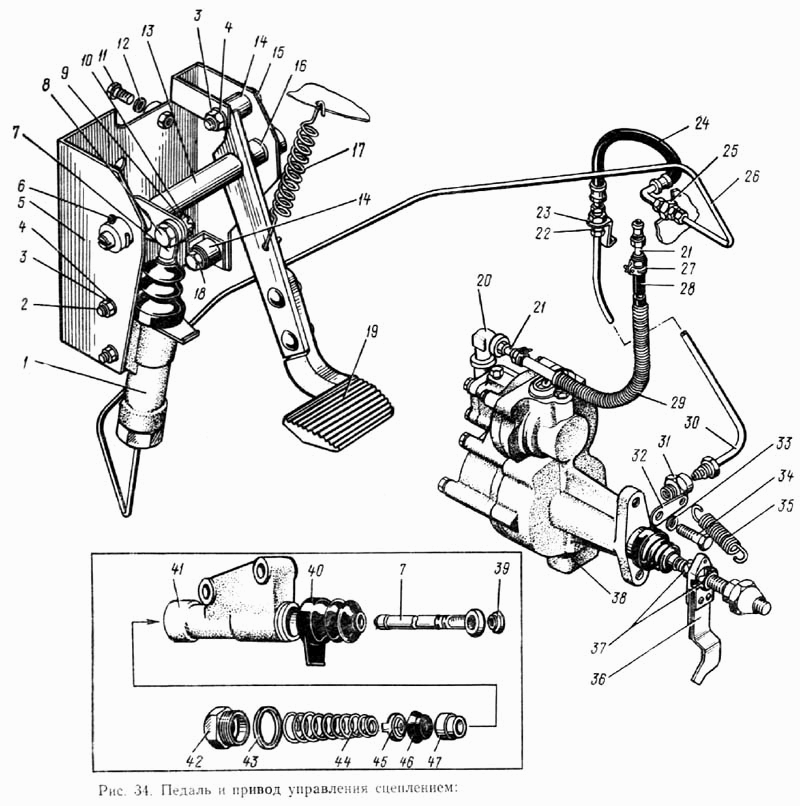

    Воздух обязателен (блок клапанов и пневмоцилиндр переключения демультипликатора, без воздуха работать не будут). ПГУ в ряде случаев можно пожертвовать в пользу механического привода. Однако, я бы не советовал. Доработок минимум (на старую кабину становится педальный узел с ГЯ,
    с ГЦС типа КамАЗ, ЗиЛ, есть в наличии, коллега из Казахстана просил, приготовили, но впоследствии не срослось, лежит и ждет).
