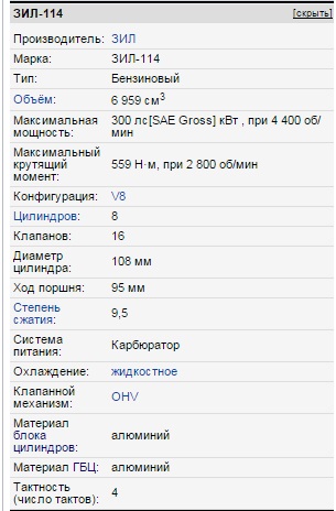

    Ну да, блок УРАЛа из чугуна, блок ЗИЛ-114 алюминий, но одинаковые один в один. Головки может по маркировке разные и с разными объёмами камер сгорания, у ЗИЛ-114 меньше чем у УРАЛа, в том и задумка конструкторов чтоб увеличить степень сжатия под 93-й, 95-й бензин. Это как раз и полезно для работы на пропане.

    Одни гидрокомпенсаторы чего стоят.Для них каналы масляные надо,а это совсем другой конструктив.Да,диаметр поршня 108 и ход 95.Но,мне думаеться,совсем другое все.Делалось на том же оборудовании,конструктив другой. На Авито продают 114 движек за 300 тыщ без навесного....

    Да уж, 114 мотор очень редкий, и запчасти на него тоже редкие и дорогие...

    Ну да, гидрокомпенсаторы есть там, каналы масляные и прочее там. Но высота головок одинаковая же, а камера сгорания меньше, иначе за счёт чего степень сжатия поднята до 9,5 это под 93, 95 бензин??? На первой странице выложил картинки с параметрами ЗИЛ-130 и УРАЛ. Как нибудь переименую фотки для удобства, и вылоду по новой. Сравнивайте диаметр поршневой, ход поршня, литраж, степень сжатия. Обратите внимание, у УРАЛа 180 л.с. при 3200 оборотов, а у ЗИЛ-114 300 л.с. при 4400 оборотов, 114 оборотистей. Я не предлагаю Вам собирать такой движок, дорого и хлопотно. Но как и что я делал на своём автобусе, здесь на первой странице есть ссылка к теме ( там 52 страница, постоянная ссылка 517, и дальше есть ответы ). А вообще у меня складывается мнение, что люди хотят просто побалагурить.
