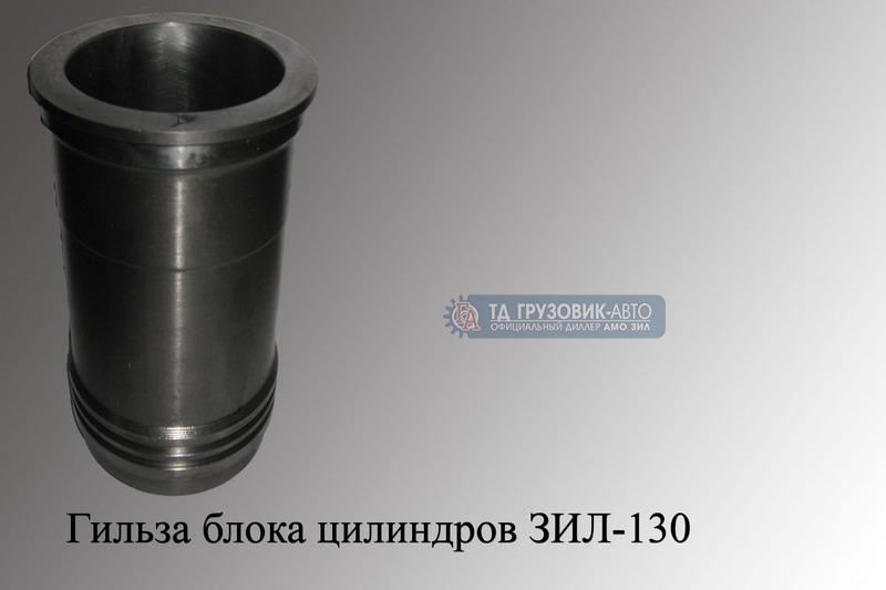

    Привет истинным Зилистам!Решил зарегистрироваться сейчас,хотя сайт почитываю давненько.Когда в первый раз столкнулся с заменой гильз,где-то пол дня лазил то сверху движки, то снизу все мои методы не подходили - гильзы сидели мёртво и ехидно улыбались,почесав репу отправился в местное АТП к матёрым матористам там они мне одолжили ''за магарыч'' приспособу под названием ''ляпуха'' состоящую из двух частей-одна выколотка кругляк металла диаметром около 8 сантиметров, в длинну примерно 70 сантиметров,тяжеленькая под 20 кг, другая - увесистый с проточкой под низ гильзы и посредине приваренна гайка под верёвку.На практике, выстанавливается ляпуха под гильзу, напарник натягивает верёвку с верху,я ложился под двигатель и выколоткой бил в центр, гильза весело выходит максимум со второго удара.Все 8 за 10-15 минут.В последствие, с помощью балгарки и сварки и подручного металлалома состряпал аналог чуть попроще.Думаю смысел понятен -физика "клин клином" выбивают только потяжелей.Гильзы всегда были целые, хоть обратно засовывай.

    На первом фото, та которую брал в атп,по центру должна быть верёвка или тросик, в данный момент оторванно.На следующих, сделанное на скорую руку, но в процессе себя показало не плохо.Ляпуха не должна быть круглой иначе не встанет,под каждый размер индивидуальная - ремонтный ни в счёт.Выколотку идеально изготовить из полуоси где - то 70 см.Лично всё не раз опробованно, гильзы выходят на раз-два.
