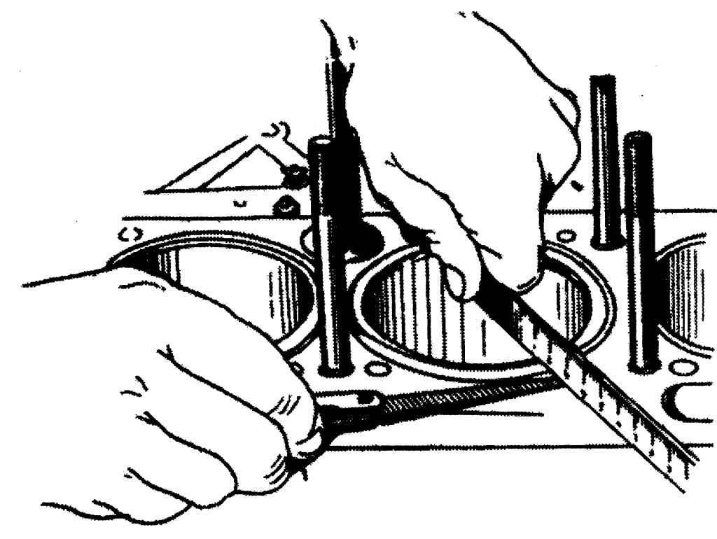

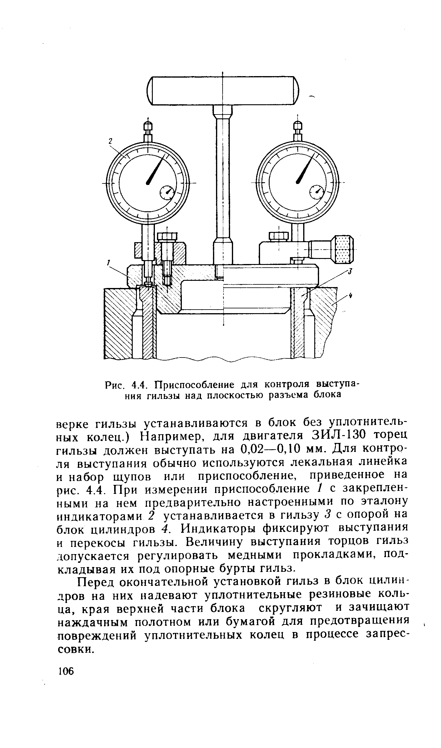

    DSC_1305.JPG Вот так выглядят нормальные гильзы!
    7.793
    2.879
    Контроль выступания гильз производится либо индикатором, либо планкой и щупами.
