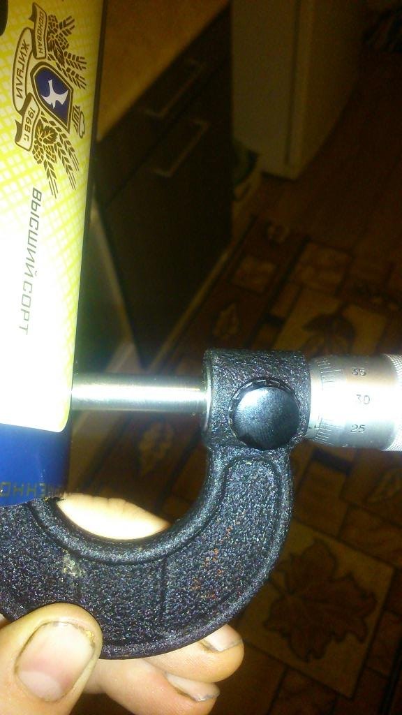

    Так и я о том! Купил банки люминевые, опустошу и буду мерит толщину:drinks:

    Да посадил вроде все. Последние оказались не понятными. Как на зло именно на одной из них была отколота юбка. Замерил толщину "жигули барное" вроде должно хватить)

    Семён, толщину померяй бурта гильз. Тут надо убедиться что дело в блоке или гильзах прежде чем что делать.Микрометр у тебя есть тем более.Также накладывая штангель по терёк гильзы промеряй зазоры щупом. Я не вижу ни одной цифры, может у тебя надо стачивать будет, а не подкладывать.

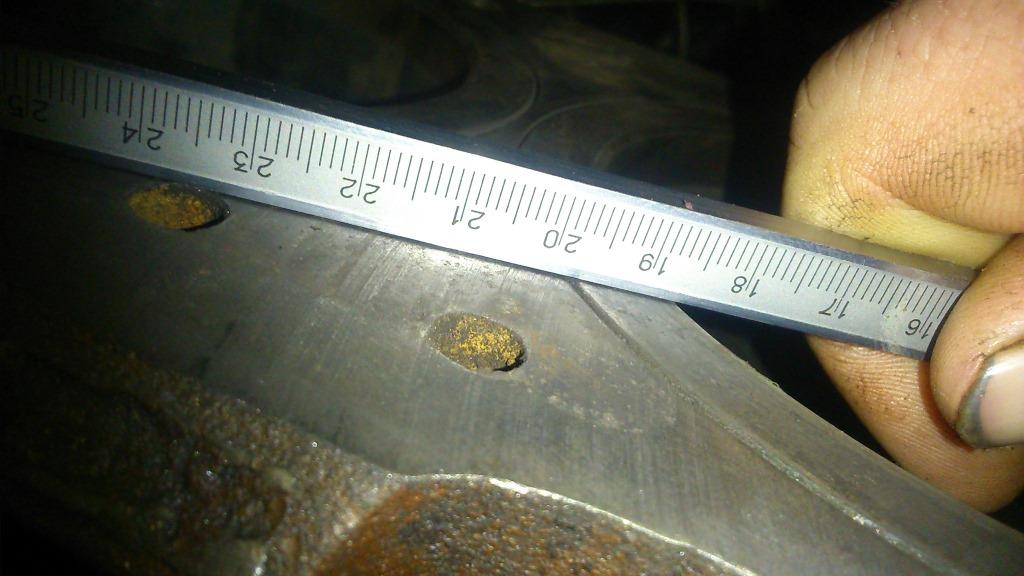

    Дело в том, что ставлю использованные гильзы в другой блок. 6 гильза провалилась я на это место ставлю 7 и она выступает в допуске до 1 мм. соответственно 7 утонула и у 8 тоже выступ совсем маленький. Линейку в торец тоже ставил, там без щупа видно что не влезет. Сегодня посмотрю, может там и в - гильза ушла. DSC_1309.JPG

    Ну какой торец? Зачем? У тебя 3 варианта.
    1 лезет между блоком
    2 лезет над буртом гильзы
    3 везде ровно.
    Ещё раз прошу померить толщину буртов гильз
    Возможно блоку уже в металлолом пора.Если он внутри лопнул или заводской брак.Такой блок рисковано вообще собирать,геморой будет вылазить полюбому .

    Отчистил я все поршня, что бы залазили от руки. Получается такая картина, почти все гильзы выступают над блоком от 0.05 до 0.25мм в среднем 0.10-0.15 мерил щупами и ровной линейкой от нутромера. Гильзы не прижимал.
  13. Рамир
    Всё отлично ,теперь и собирать можно.на гильзы резинки проверяй на растягивание ,они должны быть эластичными и не рваться,не должно быть бахромы.Я ставил силиконовые белые.чёрных нормальных не нашел .
