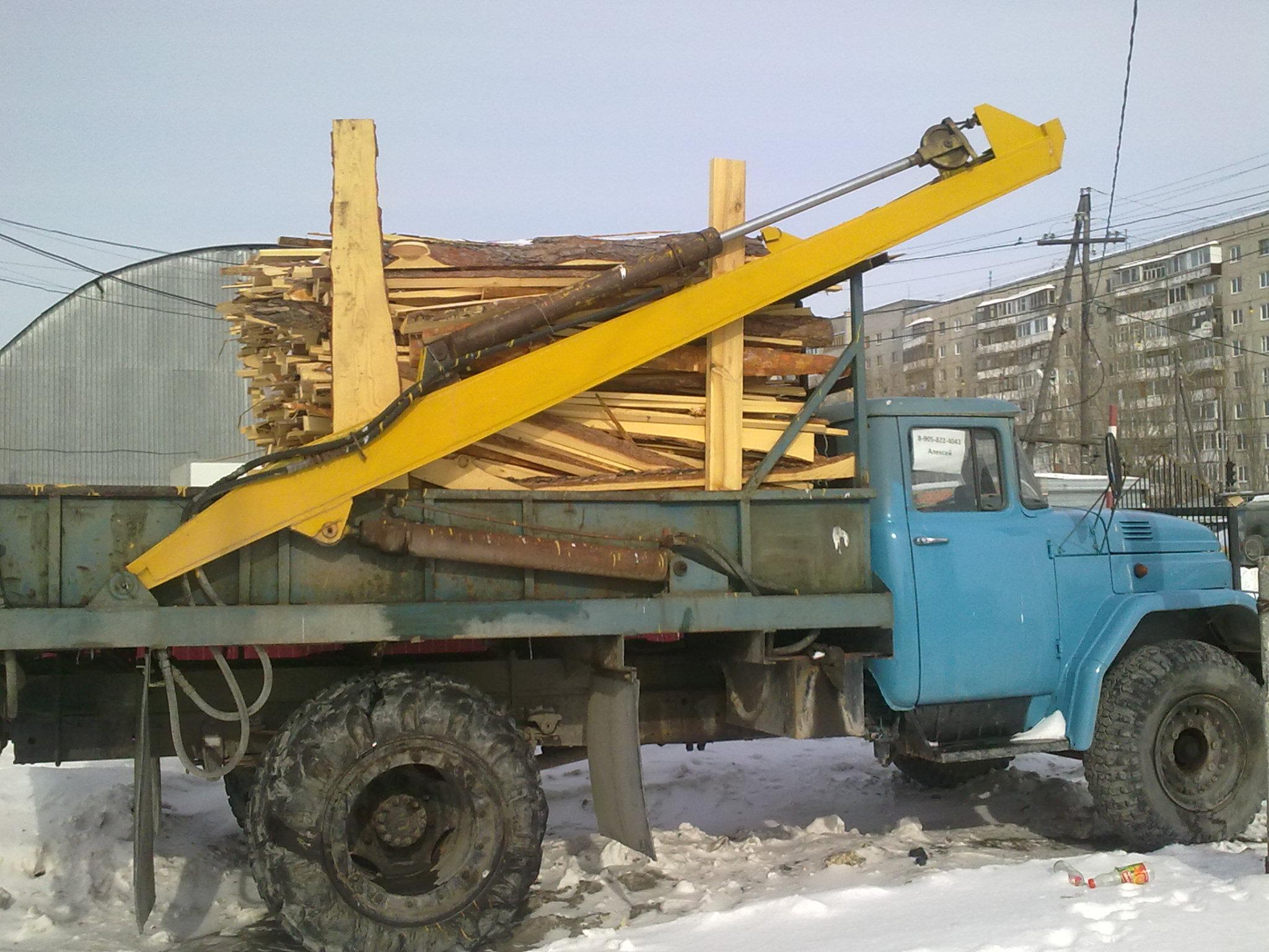

  1. груЗИЛок
  2. груЗИЛок
  3. груЗИЛок
    Другие не вставляются очень много КБ всё равно, или их ещё раз можно также уменьшить?

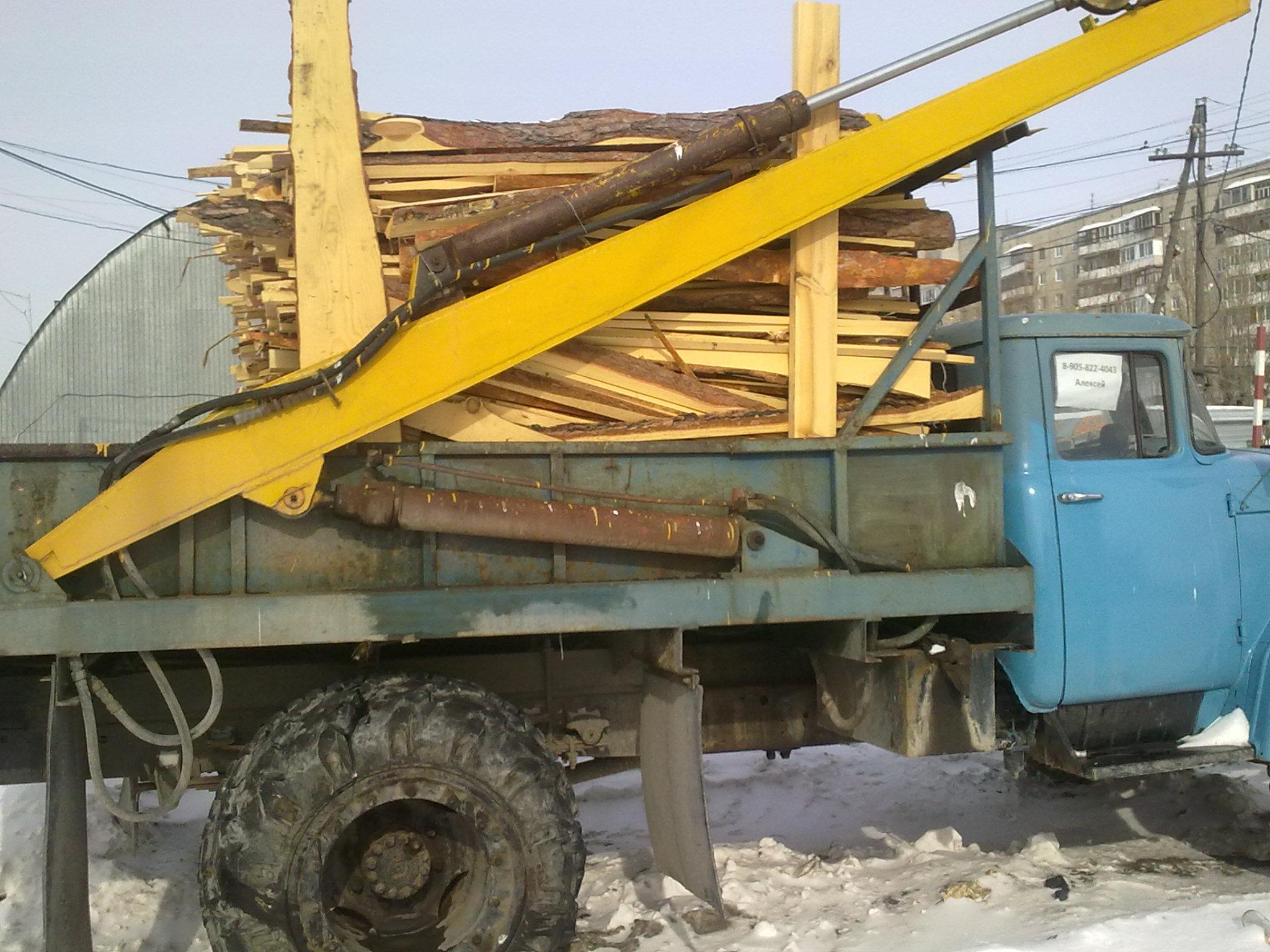

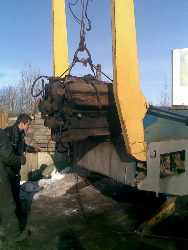

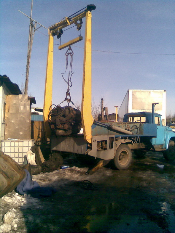

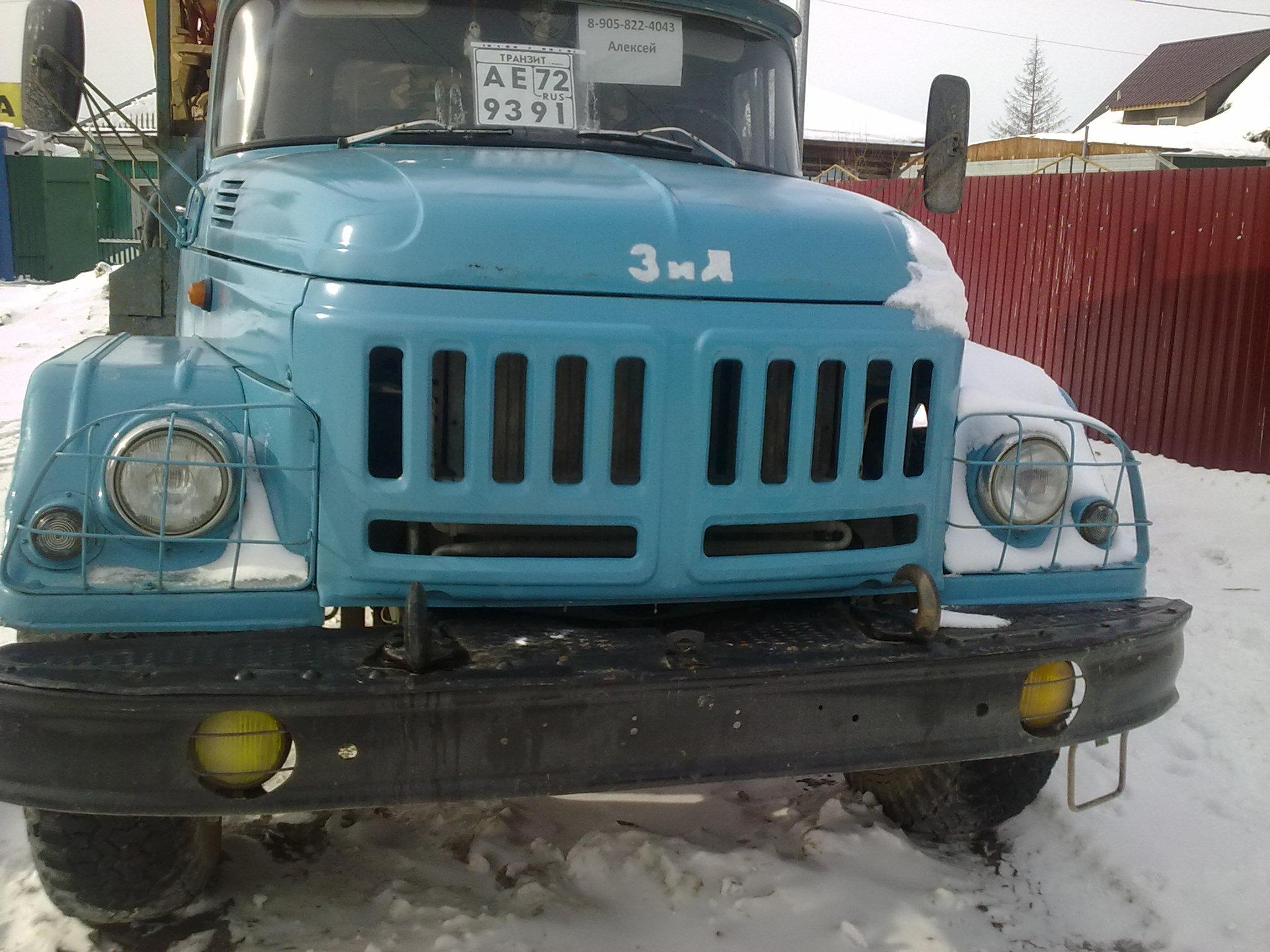

    Давно не заходил, а тема оказывается живет.. У меня машина сейчас в грузовом сервисе используется как передвижная кран-балка.. Исключительно удобно.. Снимаем/ставим моторы, кпп, мосты и т.д. На малом газу вправ/влево, вверх/вниз, вперед/назад можно двигать чуть ли не до миллиметров.. Стыковали ЯМЗовскую кпп с мотором, прямо у себя в кузове, что-бы ставить потом единым блоком.. Мотор при стыковке маховиком выходил за границу кузова и кпп стыковали на весу - просто супер, все легко и просто.. Но на 131ый все-равно эту "воровайку" хочу переставить.. Много вариантов по работе на бездорожье бывает..

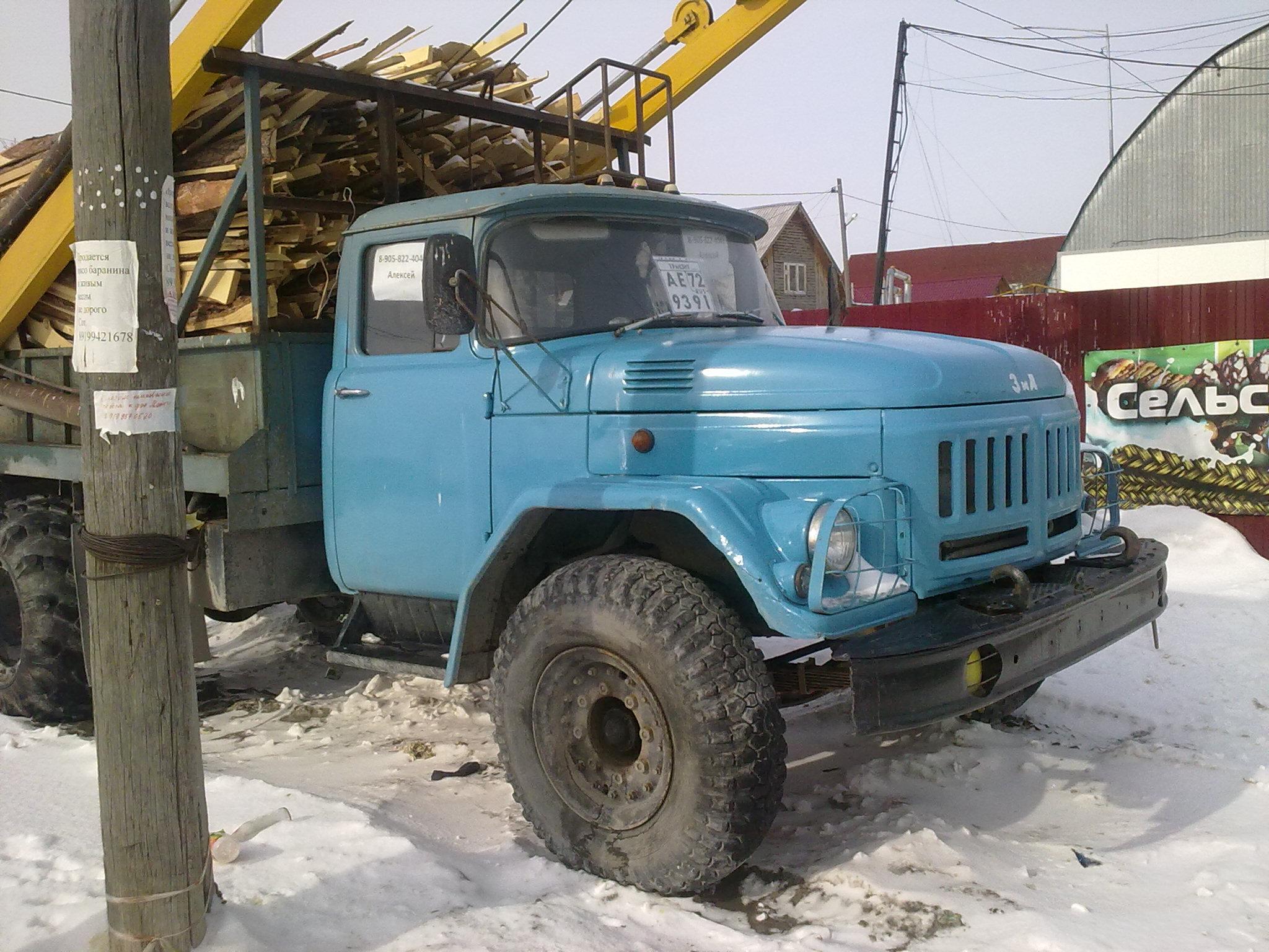

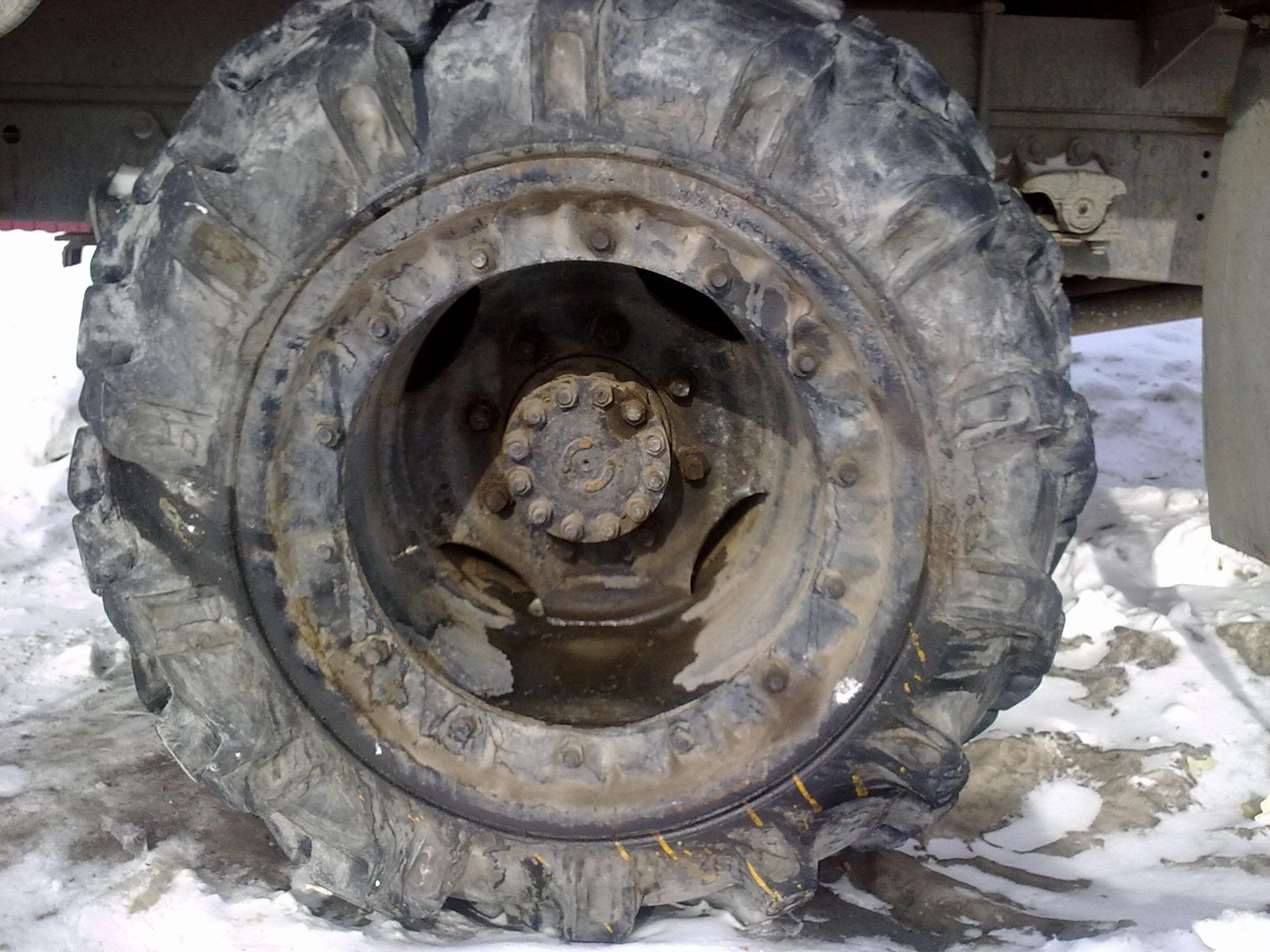

    груЗИЛок, а что за резина такая интересная на Зиле стоит (который с досками)?

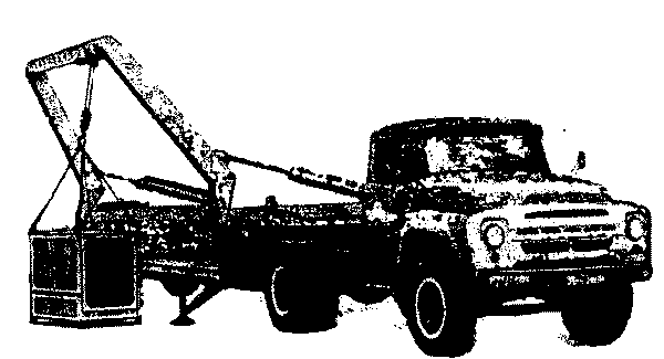

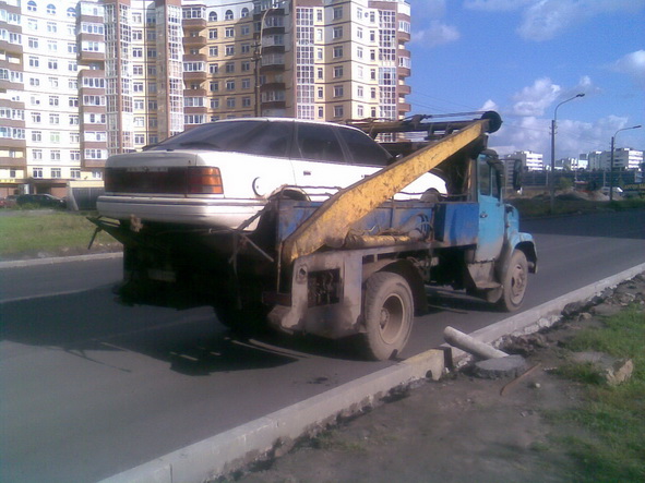

    Вот нашел еще какие варианты "вороваек" бывали.. На ЗИЛовской шаланде конструкция не очень понятная..

    Еще вот так можно..

    Задняя арочная резина Я-187А или Я-170А точно не помню какая стоит на нём надо будет подьехать посмотреть . А передняя резина с дисками стоит от польского авто СтарЕльч . Ему бы мост вогнать от 131го и можно по любым говнам кататься хоть в поле в дождливую погоду с трактора двигатель снимать. Хоть по лесу или болоту тащить что нибудь.

    Вот нашел еще какие варианты "вороваек" бывали.. На ЗИЛовской шаланде конструкция не очень понятная..[/quote]
    Походу на зиловской шаланде стрела на всё длину сделана , это смело можно легковую грузить или длинномер какой нибудь 6 метровый. Ни разу таких не видел интересно было бы взглянуть .

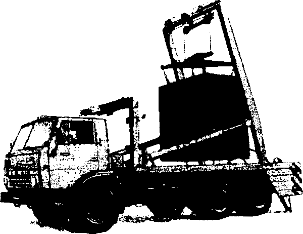

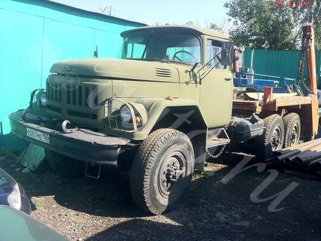

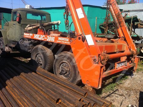

    А есть фотки такой установки уже на 131ом?
    Я нашел что-то похожее, но это не та установка, совсем другая.. Это вот как раз вариант "мусорки" и есть..

    Походу на зиловской шаланде стрела на всё длину сделана , это смело можно легковую грузить или длинномер какой нибудь 6 метровый. Ни разу таких не видел интересно было бы взглянуть .[/quote]
    Очень плохо видно на фотке, но мне показалось, что эта конструкция как-то "на бок" работает..
  13. груЗИЛок
    Очень плохо видно на фотке, но мне показалось, что эта конструкция как-то "на бок" работает..[/quote]
    Так она с боку и стоит, вот и удобно будет подьехал к машине и погрузил её всю целиком стрела наверное метров 6 в ширину будет .
