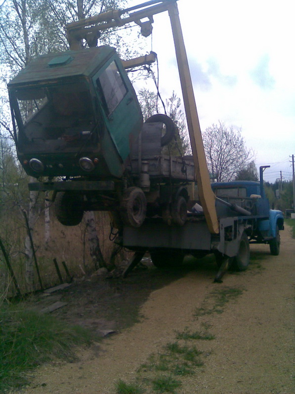

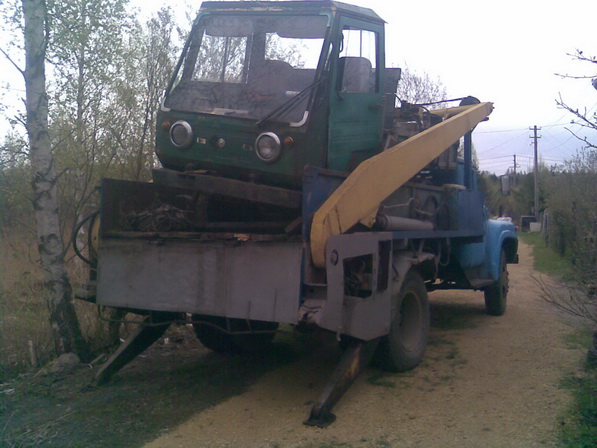

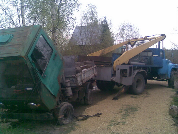

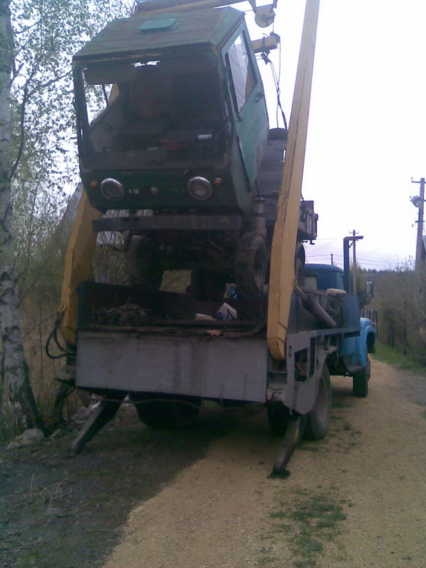

    Все-таки "воровайка" очень полезный а/м, мне все больше и больше нравиться..
    Рабочие будни, перевозка в ремонт мультикара..

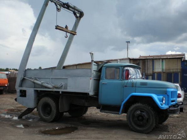

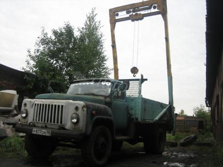

    Вот такие варианты иногда попадаются, хотя там г/п поменьше, я так думаю не больше чем 2т ..
    http://special.auto.ru/crane_hydraulics ... 8d792.html
    95т.р., торг..
    П.С. ПРОГЛЯДЕЛ сообщение от andrei.. НЕ ЗАМЕТИЛ :lol: ... Ну удалять уже не буду.. пускай будет..

    На самом деле 160 цена очень не плохая (наверняка еще с торгом :roll: ).. В Питере я такие меньше чем за 250т.р не встречал, да и то куда-то все пропали, давно в продаже не видел..
    Хотя если всерьез озадачиться, то варианты интересные попадаются - у знакомого была такая машина, работал наемный водитель, возил металлолом.. Попал в ДТП, кабину снес, а у самого ни царапины. Хозяин крановую установку продавал отдельно за 50т.р.
    П.С. На верхнем фото почему-то без опор :roll: ..

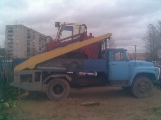

    Здравствуйте всем.
    Стал обладателем такого крана, хочу на нем перевозить минипогрузчик.
    Гидроцилиндры и распределитель перебрал, рвд заменил.
    Между гидробаком и нш расстояние 2м. Можно просто маслостойкий шланг поставить (диаметр всасывающего патрубка нш 30мм) во всю длину или сжимать будет? Через трубки хитрить?
    У кого такой кран на Зил130, может подскажете как у вас?
    И в систему что залить ? ВМГЗ?

    Еще вопрос: фильтр на гидравлике должен быть?

    У меня на всю длину стоит металлическая трубка. Резиновый патрубок от НШ не более 20см..
    На масле и-20 тоже все нормально работает, но "индустриальное" - оно летнее, до -10.. ВМГЗ, это всесезонка http://www.expert-oil.com/site.xp/05004 ... 57049.html, и-20 "веретенка" в жару тоже работать не хочет, превращается в "воду"..
    Минипогрузчики на "воровайке" перевозить одно удовольствие..
    Фильтра я в системе нигде не нашел, похоже стоит только "сеточка" - надо уточнить у гидравликов.. Распределители по типу МТЗ ЭО, или вообще просто от них - при советской власти была поголовная унификация, "велосипедов" никто не изобретал..

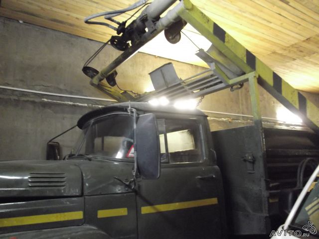

    Вот, кстати - только успели про покупку/продажу поговорить http://www.avito.ru/serov/gruzoviki_i_s ... _121522270
    Правда, не понятно, почему г/п 5т (должна быть 3т, хотя и 5т действительно поднимет) и вылет стрелы не 2м, а не менее 3х.. Может модификация такая - 5ти тонная :roll: ..
