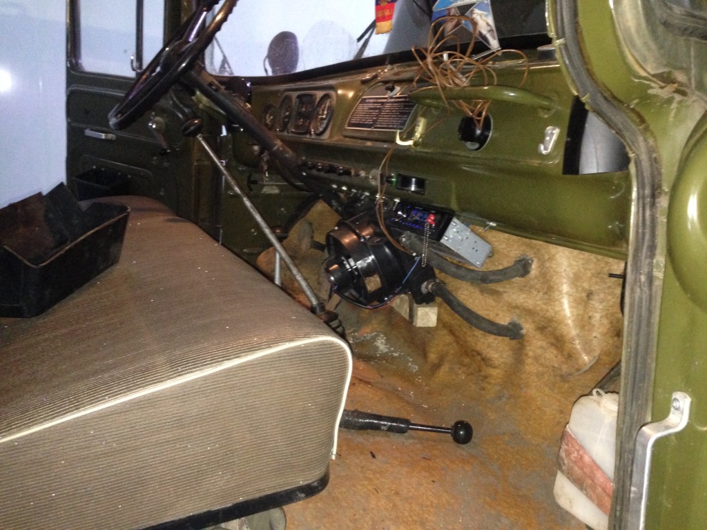

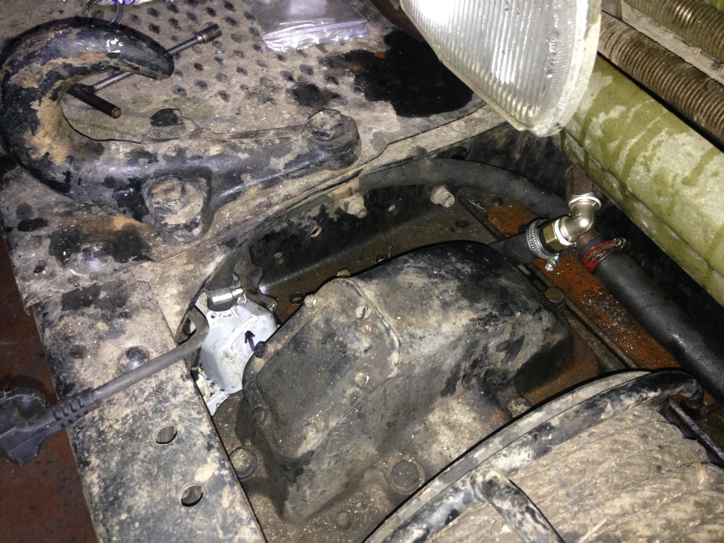

    Всем привет! Вобщем закончили мы с подогревателем, заодно и доп печку в салон установили.

    О!У меня печка в том же месте стоит, только родная. Обрезанная. Поставить слева над педалями нехватило щупальцев:D

    да на этих двух все итак вроде бы понятно. печку соединили с обратки от основной печки. а подогреватель, вместо приемной трубки штатного подогрева поставили шланг d22 и в разрез него поставили эл.подогреватель. то есть тосол с левого блока греется и отдается в правый. в -6 за 50 мин тосол нагрелся до 40 градусов. подогреватель 2КВт

    мы поставили доп печку от ПАЗ
