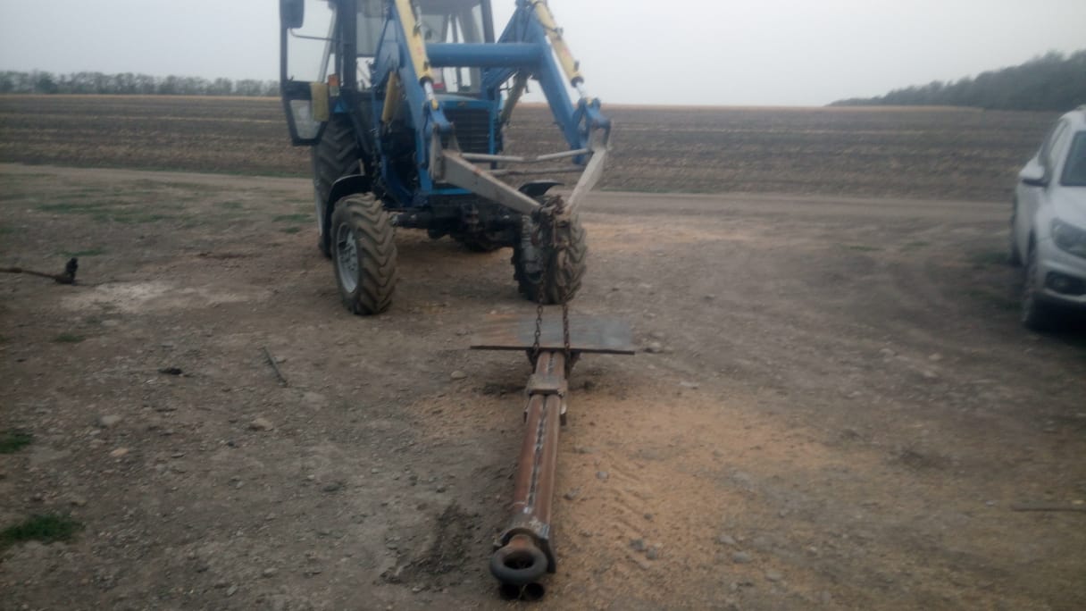

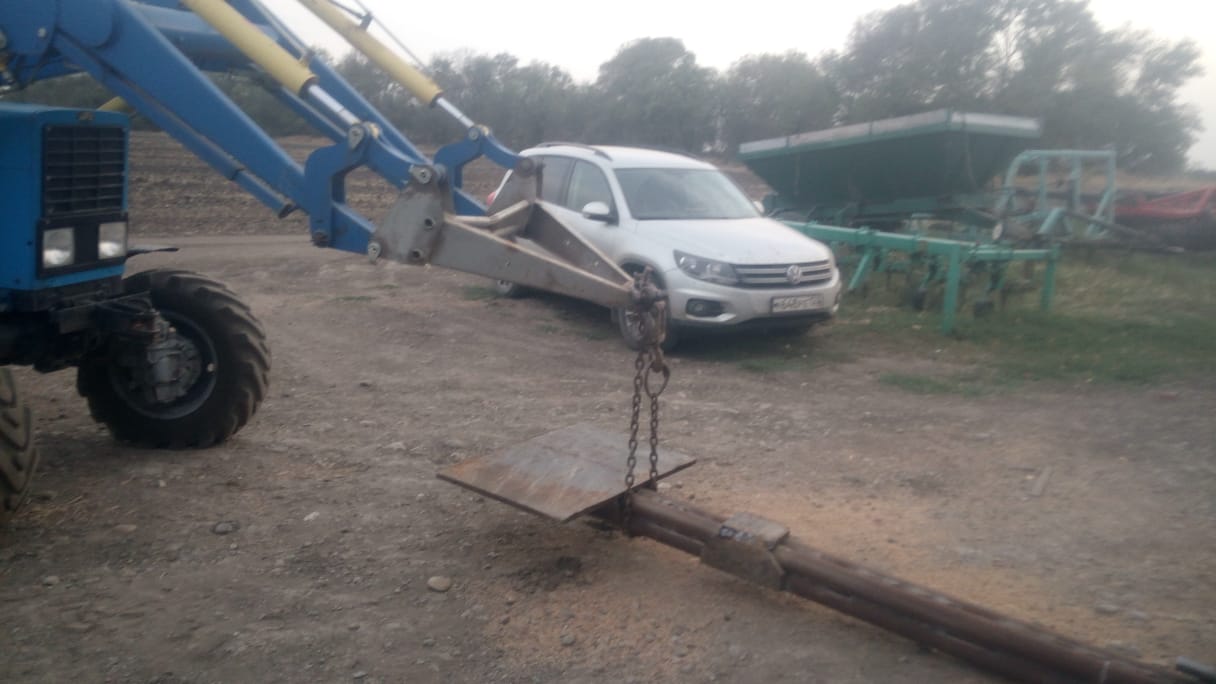

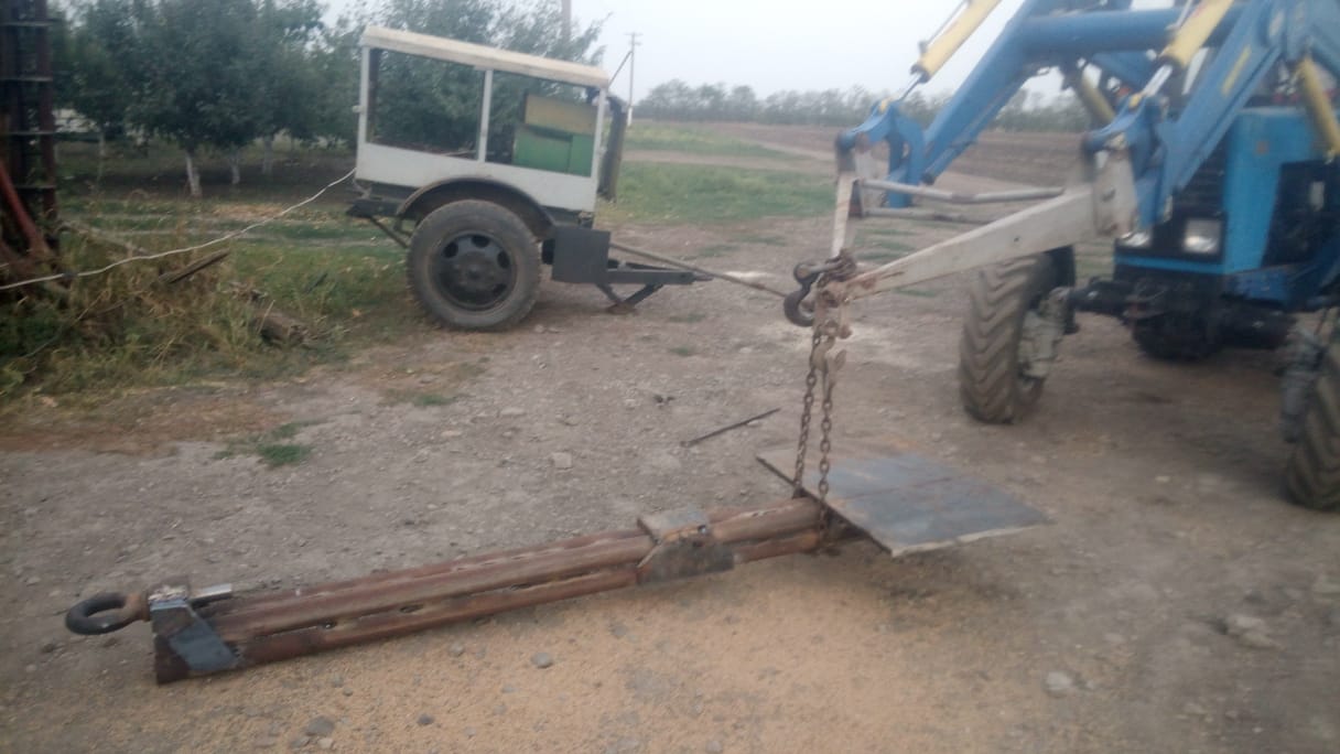

    Итак господа форумчане, закончил варить я дышло!!!
    Завтра подвешу его под раму прицепа, обварю, вварю вертикальную пластину в тарец рамы.
    Это совпадает с усилением на дышле, и прицеп готов!
    По расходу: покупал электроды и сварочную проволоку на 3000 рублей, но половина осталась.
    Весь остальной материал, либо из старых запасов, раздобытых когда то на халяву,
    либо взятый у кума, который в свою очередь тоже раздобыл его когда то давно, тоже за поллитра
    жидкой валюты!:):):)
