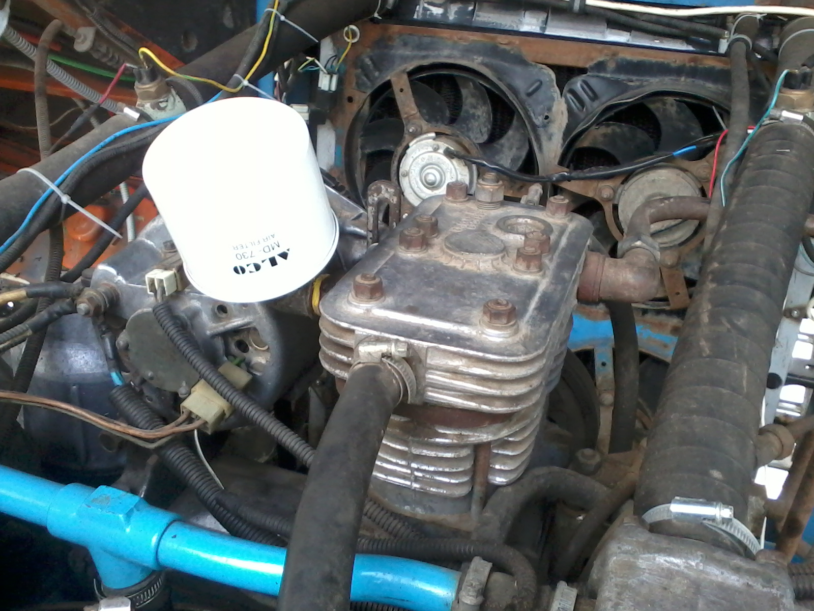

    Алекс наверно говорил про такой фильтр : 006.jpg 003.jpg На снимках фильтр компрессора от Volvo F .

    А какой тут должен быть восторг? Лично я поставил отдельный фильтр когда у меня турбина гнала масло. Чтобы в компрессор воздух шел без масла. А так меня вполне устраивал заводской забор воздуха в компрессор.
