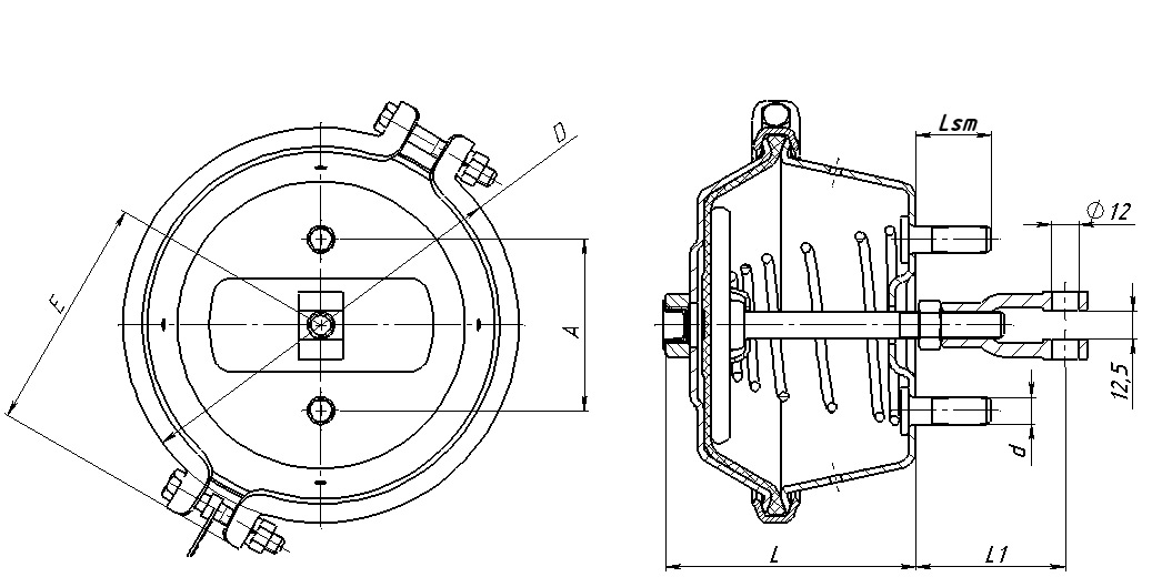

    Мужики, задние тормозные камеры под болты прогнили обе, отдали 2 новые под хомут, но смотрю на них, и кажется что это передние, что будет, если поставить их на зад? Вчера примерял, по креплениям стают
  2. 2222g
    на зилах производитель ставил: передние тормозные камеры тип 16,на заднем мосту тип 24,для улучшения ставят на Зилы камеры тип 30, если поставить меньше тормозную камера чем тип 24, эффективность тормозов снизится,смотрим тех.данные камер в таблице.
    24.3519010-01
    Тип 24
    D 188 , мм.
    E 115 , мм.
    L 115 , мм.
    L1 58 , мм.
    Lsm 33.5 , мм.
    А 120±0.7 , мм.
    d М16x1.5 , мм.
    Усилие на штоке от силовой части при 0.6 МПа 7500 , Н, не менее
    Ход штока 57 , мм.
    Рабочее давление от 0,6 до 0,8 включительно , МПа
    Комплектация Вилка не комплектуется, защитный чехол не устанавливается
    Масса камеры 3,56 , кг.
    100.3519010-01
    Тип 16
    D 164 , мм.
    E 103 , мм.
    L 110 , мм.
    L1 58 , мм.
    Lsm 32 , мм.
    А 76±0.6 , мм.
    d М12 , мм.
    Усилие на штоке от силовой части при 0.6 МПа 5500 , Н, не менее
    Ход штока 57 , мм.
    Масса камеры 2,48 , кг.
