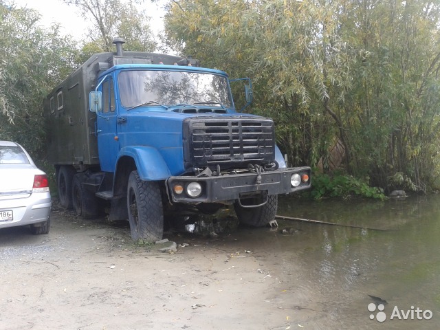

    Что-то мне подсказывает, что выше на фото именно то, что мне надо. :)
  2. 2222g
    он самый, который и нужно найти.
    [​IMG][​IMG][​IMG]
    Shhadow нравится это.
  3. Shhadow
    Ну тода надо брать. Как говорится хватай и беги. :)
    Ком с этой КПП подойдет на мою?
    Как вариант пока перекинуть комы, воткнуть лебедь.
    А когда навернется сцепление, вкорячить от 137 с демультипликатором и двухдисковым.
    Еще непонятно как карданы/ручник встанут. Но я думаю это мелочи.
  4. 2222g
    да подойдет.
    кардан укорачивать, подгонять,балансировать, однозначно,ручник на демультипликатор не станет,ставить нужно будет энергоаккумуляторы, я бы поставил такой бы ком и подключил бы лебедку, поработал бы сезон,а там время показало,что действительно нужно доукомплектовать на зил, для работы.
