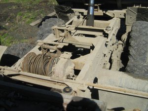

  6. Shhadow
    Где-то здесь на форуме видел вариант реализации установки лебедки по центру рамы.
    Не могу найти пост. Может кто подскажет?.
  7. egorr
    тема была если не ошибаюсь называлась "зил 131", там бвла тема про лебедку по середине рамы, но она была задняя. ставь бампер от 131 и лебедь вперед. или как здесь в одной из тем показывалось под кузовом немного сбоку
    7.766
    2.864
    Действительно. Раз КПП подфартило с нужным КОМ'ом от 137-го найти, а там сзади демультипликатор, и учитывая, что автомобиль - самосвал, то места в раме для лебедки попросту не осталось, наверное. Либо спереди ставить 131-ю, либо сзади (что для самосвала тоже наверное, не айс). :unknown:
  9. andrei
    2.107
    ЗиЛ 131 а кузов от ГАЗона. (интересно - могу показать "живьём") Привод лебёдки от РК ..... ну так-то я полностью соглашусь с Олегом по поводу того что если есть КПП от ЗиЛ 137 с демультипликатором и КОМ с 2 выходами, то самое лучшее будет начать с установки лёбедки в бампер ....кстати, по поводу массы и размеров лебёдки ...можно ведь ставить и не обязательно от 131-го! ...например у Сергея (ник "сс" на Нивере) есть лебёдка от ГАЗ 63. В ней весу в 2 раза меньше чем у лебёдки от 131-го ..... и её (если с умом и блоком) вполне хватит для 130-го

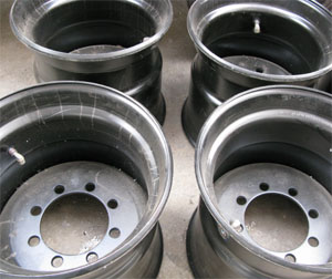

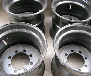

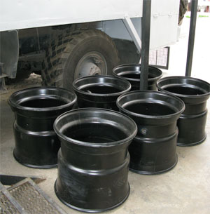

  11. груЗИЛок
    Сейчас не помню , вроде бы арктиктранс делает эти диски и резину заказывает под них .
