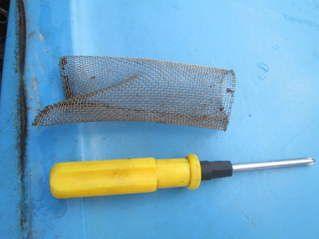

    Где взять такую сетку, от чего подходит?...

    От друшлака в ка тором макароны откидывают.

    не проще готовую купить,стоит не дорого,у нас в переводе в рубли 190р.

    если самопал,то сетку можно посмотреть на таких фирмах, или на рынке где фильтрами для скважин торгуют,фото из нета,на сайте описывают о сетке так.

    Я бы рад купить готовую, но у нас их похоже нет в продаже...

    Так что, кто-то на территории РФ ездит с сетками? Где брали? Может с какого-то гидробака подходит?

    А где её купить я все базары перебегал негде нету
  10. Maks
    От китайского стеклянного заварочного чайника. Тоже нержавеющая, только диаметр побольше. Можно подогнать.

    Пошел на строительный рынок купил себе латунную. Спаял сам езжу уже лет 10 с ней( ездил и на воде ща на тосоле). Когда начинает забиваться сразу видно(если привык к машине то сразу заметил что температура то ож что не то) снял почистил сеточку и в путь. Раньше приходилось радиатор чистить а ща забыл уже что это такое

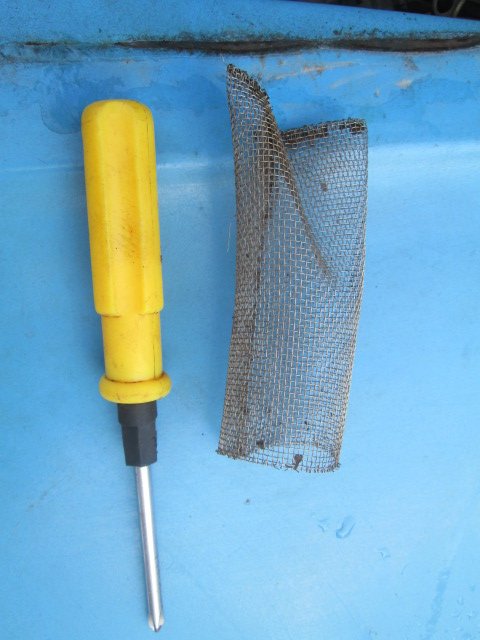

    Почистил на лето радиатор. Искал такую сетку, не нашел. Вышел из положения вот так:
    Конструкция не моя. Честно спионерил на просторах инета. :crazy:
