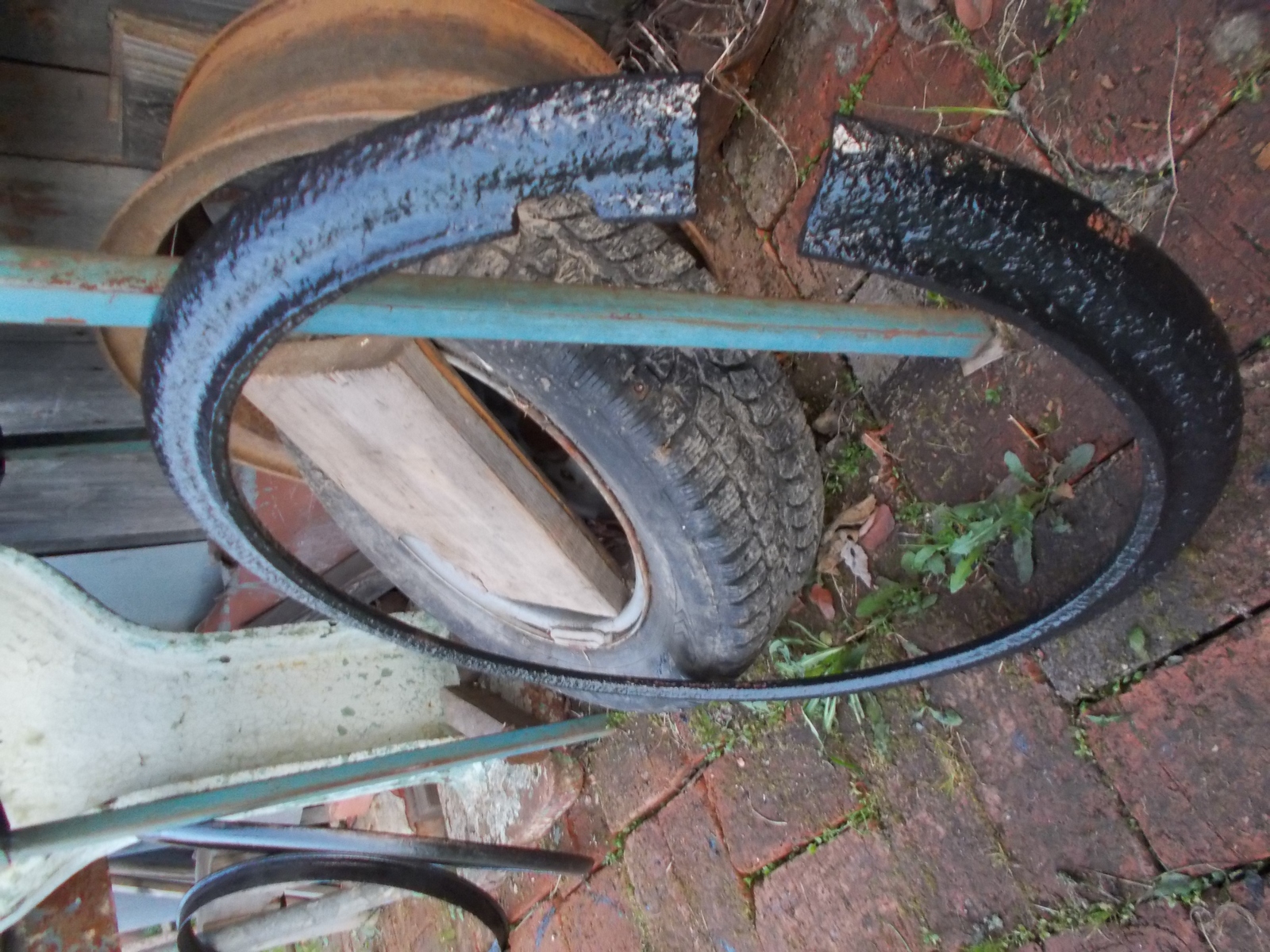

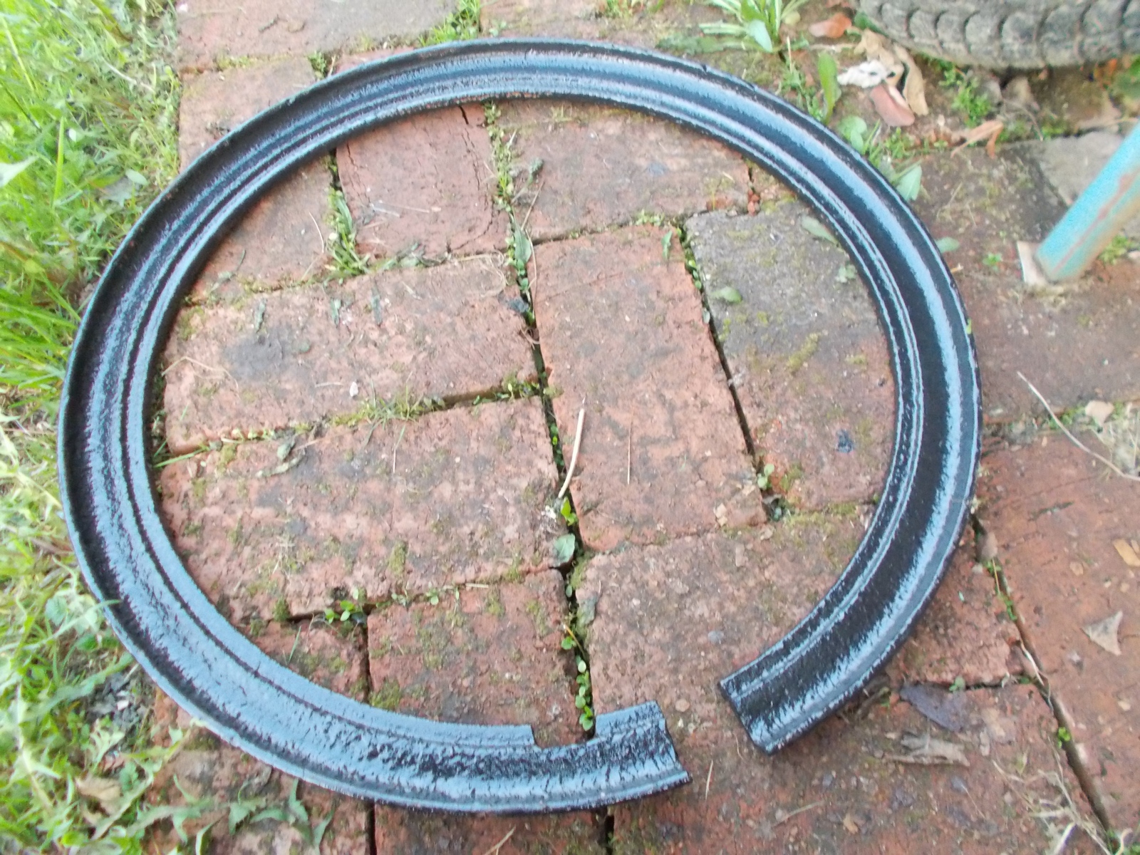

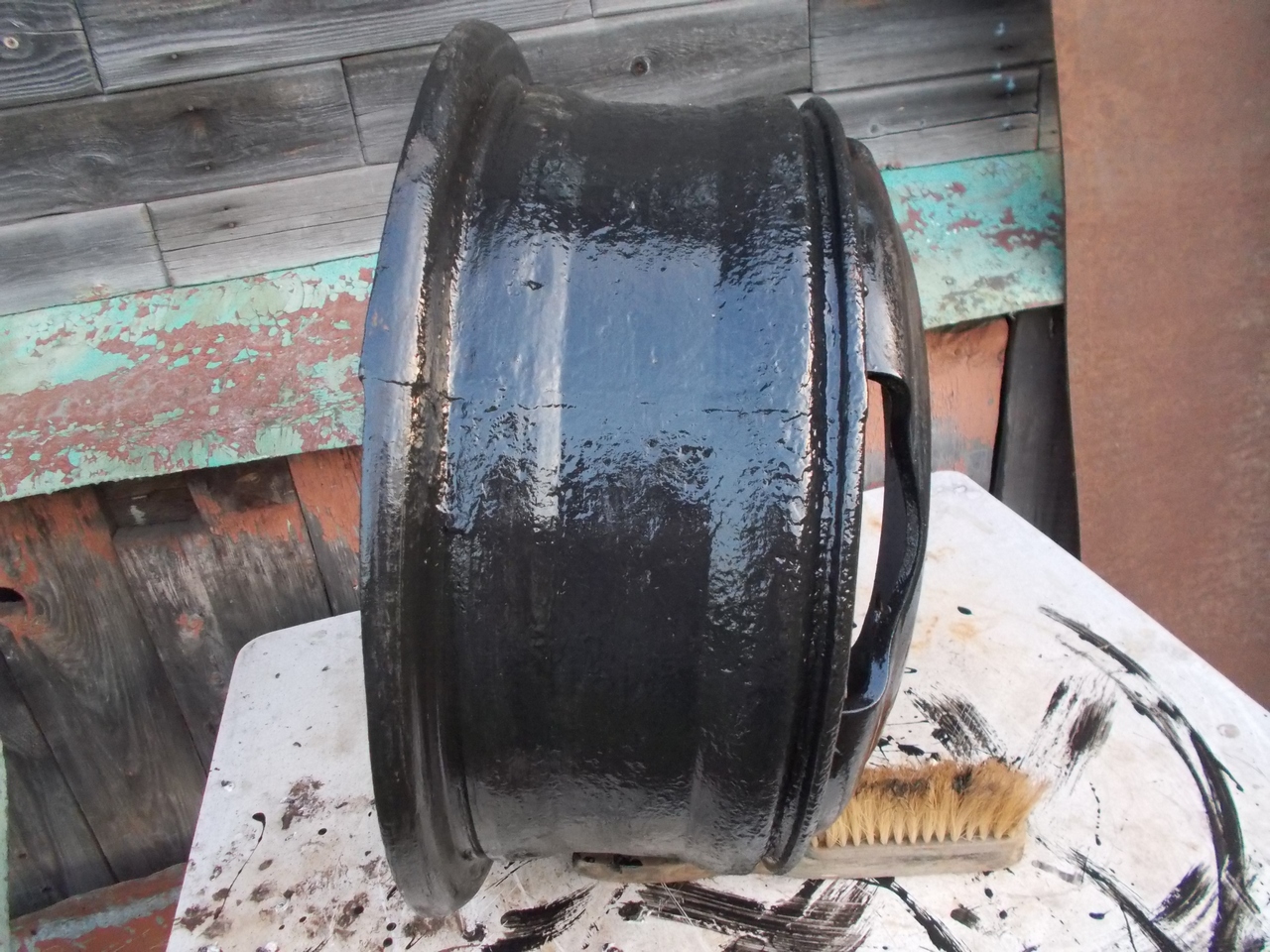

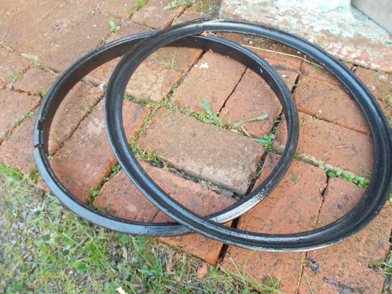

    Всем привет! Получилось сфотать диски Камаз Сайгак, лопнувшие по ободу.
  5. Maks
    Маркировка непонятная... Я даже не понял с какой стороны фотать, так что извиняюсь, если верх ногами...:oops:
