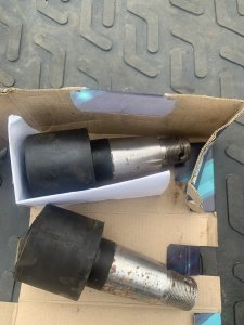

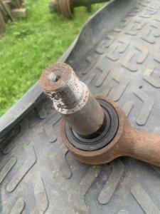

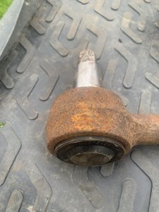

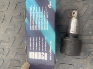

    Тут пробовал РМШ с Урала приспособить на тяги Зил-157.. не получилось а так хорошо начиналось..
    Подвели стандарты наши.. диаметр рмш 70мм , а диаметр посадочного отверстия в тяге 71мм! Ну почему!! 1FDA5AEF-E59E-401A-9CCA-012B2ECB753E.jpeg B1F257CE-0DD3-4891-8C9E-6204A0515B9E.jpeg 76915A99-B138-49FB-9BBE-A8FF72F13C8D.jpeg 5270B6A2-3922-444B-8F8C-203B3E450EF5.jpeg

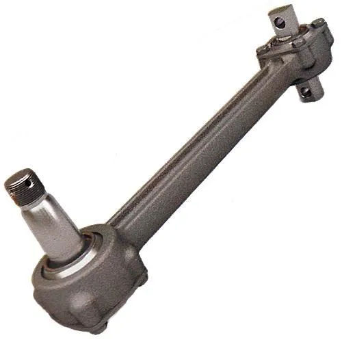

    Интересное решение..Универсальная реактивная тяга. По длинне, и что то мне подсказывает что рмш в неё можно ставить с конусным пальцем. Надо где раздобыть такую и изучить.
    Ну, чтобы понимать, где и откуда:
    https://www.avtoall.ru/shtanga_reak...07___rostar-634552/?ysclid=mp1k6bev4597787300
    https://optorg.ru/catalog/avtozapchasti/kamaz/podveska_kamaz/289865/
    Ахаха. Оно, оказывается, такое тоже есть:
    https://www.ozon.ru/product/shtanga...edium=organic&utm_source=yandex_serp_products
