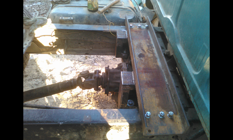

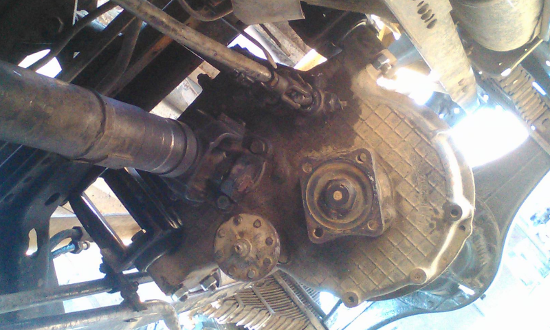

    Привет, нет зил 131 раздатка, барабан снял ручника и флянец с моста поставил, чтоб кардан поставить который идет между средним и задним мостом, он как раз по длине подходит.

    Все поставлю выложу фотки...

    C__Data_Users_DefApps_AppData_INTERNETEXPLORER_Temp_Saved Images_32.gif вот сделал как на этом изображении , раздатка зил 131 без ручника.

    Привет всем, кардан нормально , не такой и большой излом , я раздатку ниже опускал на 6 см, у нас ездит зил и с большим изломом. а в раме 131 надо сверлить отверстия под кронштейны и на болты...

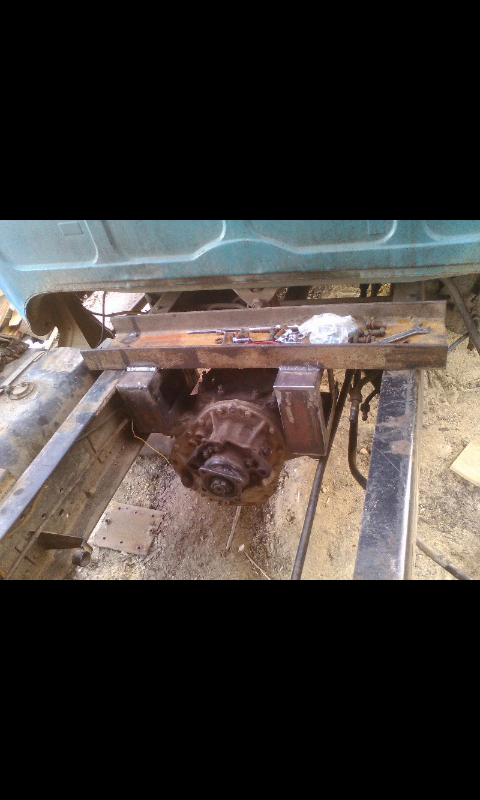

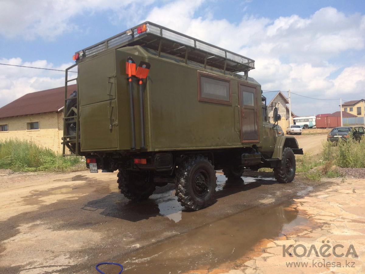

    Вот знакомый сделал на мостах 131го wp_ss_20161026_0001.png wp_ss_20161026_0002.png
    *andrey*, груЗИЛок, Oleg65 и 2 другим нравится это.
