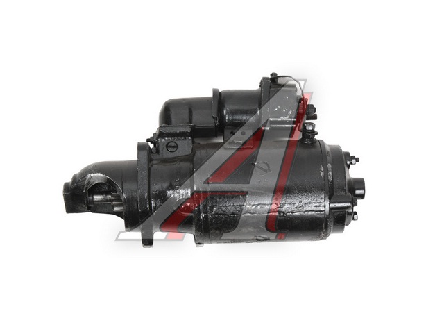

    Вот....точно такие и у меня стоят.
    Спасибо мужики теперь понял что искать!))))Олег,а ты себе поставил такой?
    7.797
    2.882
    Нет, фото с инета. Я по старинке езжу на старых. Пара перебранных в запасе и снятых б/у еще штуки три лежат. У меня работа не в городе и не по месту, стало быть стартером пользуюсь не так часто как ты. Проблем с ними не испытываю, при необходимости перебираю, чищу, меняю щетки и бендиксы и собираю, хоть и даже если один из двух-трех. На самый крайний тяжелый случай - у нас в городе есть автомастерская, где стартеры и генераторы ремонтируют и продают новые. У них есть все, даже на самые редкие и запущенные случаи, инструмент, оснастка и кадры.
    За 25 лет езды на ЗиЛ'ах имею один единственный случай, когда мне действительно из-за отказавшего бендикса на трассе пришлось побегать. Зимой, после ночевки с автономкой в Веселой Жизни на М4, двигатель остыл настолько, что моего здоровья завести его с кривого не хватило. Вот тогда я снял стартер, взял такси, поехал в поселок к автоэлектрику, потом посылал таксиста в автомагазин, купил бендикс, перебрали и поставив, продолжил рейс. Время потерял и науку уяснил. Изредка проскальзывавший в теплое время бендикс нужно было менять еще тогда, а не лениться. :crazy:
    Редукторный даже не видел вблизи, не то что не держал в руках. Может, он мне бы и понравился. Но не судьба, наверное.
    Кстати, эксплуатирующие его, скажите - а в чем его преимущества? Крутит лучше? Пусковая частота его больше? Я именно для 130-го спрашиваю.

    Маслает гораздо веселее чем обычный, особенно зимой ощутима разница. Как то в одной своей теме писал про тугой движок, так вот на горячую заводил только редукторный. Главное после покупки разобрать и промазать. Качество сборки короче не ахти.

    Мне недавно стартер зиловский СТ2А подарили новый. Выглядит по солиднее чем обычный.

    Вот что в инете нащёл:
    Стартер СТ2А.3708 предназначен для гарантированного запуска карбюраторных двигателей автомобилей ЗИЛ-131, Урал-375 и их модификаций, в том числе автомобилей, предназначенных для поставки на экспорт в страны с умеренным, холодным и тропическим климатом, а также в запасные части к ним.
    Стартер представляет собой сериесный электродвигатель постоянного тока кратковременного номинального режима работы. Стартер выполнен в герметичном исполнении. Стартер питается от аккумуляторной батареи напряжением 12 В емкостью 90 А·ч.
