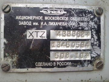

    Номера на кабинах не ставили , есть несколько исключений попадаются кабины с VIN кодом , но я такие в живую не видел только на фото . Номер на двигателе не смотрят , только могут сравнить по документам если записан дизель то и стоять должен он . Номера на раме вполне хватит ну и таблички дублирующей на кабине с пассажирской стороны . AObCW.jpg

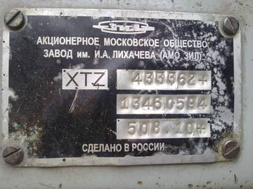

    Таблички все с завода шли прикрученными винтами с винтовой нарезкой по типу шурупа . Смотри на фото , сравни потом на том ЗИЛе если похожи то ничего страшного нет , можно менять одну кабину за другой , главное не забывать прикручивать родную табличку на место . В ПТС пункт 8. кузов , кабина № отсутствуют , на другой ПТС Б/Н . У меня на двух ЗИЛах так напечатано . c0v08288q208u3s6.jpg sam_4018.jpg
