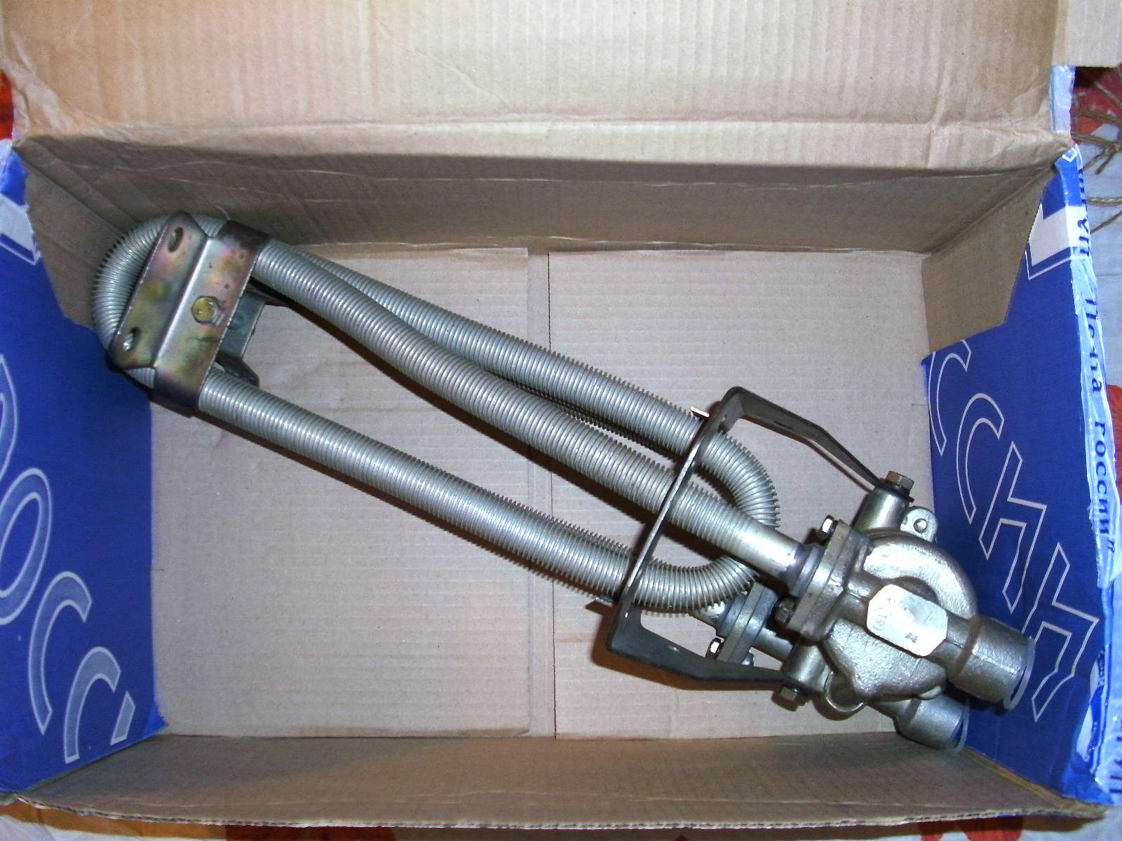

  12. Станислав
    Атаман.Для тебя сфоткал специально,два новеньких и два Б/У.
    Мои интересы ты знаешь.Отправлю их тебе без проблем.
