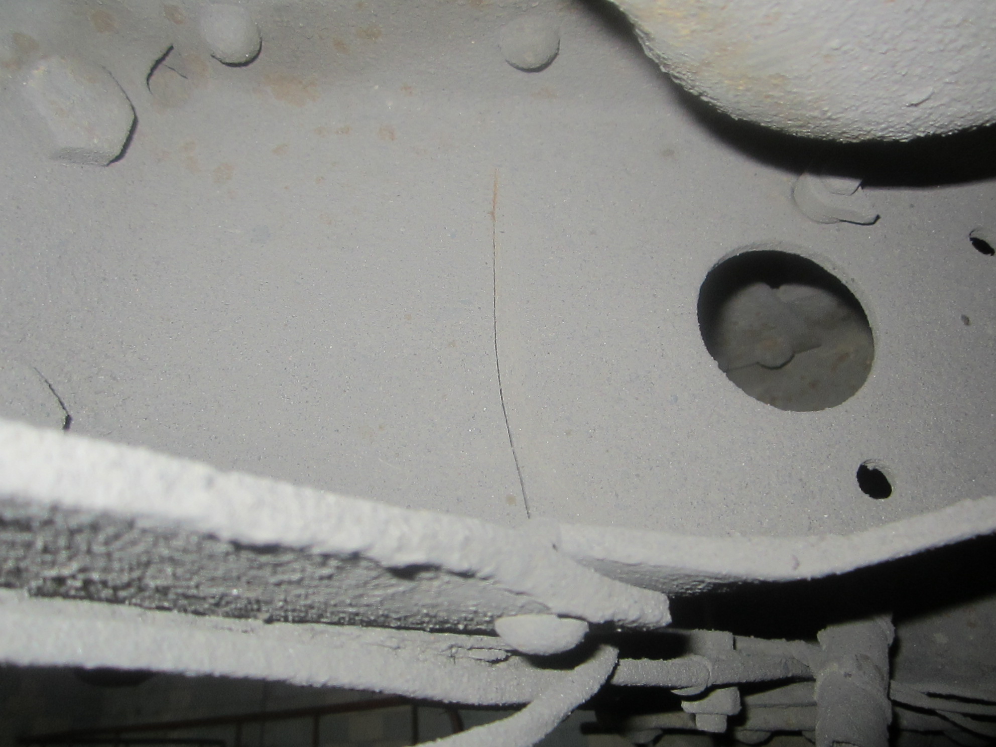

    трещина на трапеции, где подвесной и задней части, где крепится буксир.. Латки ставить и варить или срочно искать раму? IMG_1016.JPG
      661,1 КБ
      1.141
      742,2 КБ
      2.102

    Сзади варится.Поперечина меняется. Сам там варил.Сейчас у меня задняя поперечина в двух местах вареная( слева и справа от фаркопа) Два года полет нормальный. Варил без латок.Сам сварщик не профи,тем не мепние держит. Найди хорошего сварного, он все сделает.

    да тоже так думал, завтра поеду показывать сварщику!!
  6. Lesovoz.
    В уралах интересно задняя поперечина сделана,наверно никогда не трескается
    Это Юрок 6 тонн твои вылазиют..... а если по делу то нужно просматривать все заклепки,передние и на подвесном,когда много грузиш,ресоры сдавливают раму во внутрь как бы,и если поперечные траверсы болтаются на заклепках,то траверсы эти трескаться начинают,можно попробовать для начала стяжки поставить,а по хорошему выбивать заклепки и точить на их места болты,но не карданные,а под каждое отверстие свой болт с телом равной дырке,дырка круглая должна быть,для чего рассверливаем немного,у меня самая большая была на 14.2,варить в твоем случае(под груз) бесполезно трещина рядом со сваркой может пойти,поперечину лучше заменить,и просмотреть всю рамуи переднюю часть обязательно! спереди то двигатель,тем более если дизель тарахтун!вот от туда и идет проблемма! там обычно все в масле и не видно ни заклепок не трещин,насчет задней части особо не переживай у всех за фаркопом такая трещина)))) у меня на всех зилках такое!Вообщем если рама не будет качаться то и сварка выдержит,а если она вся уже шивелиться,то тут ни новая траверса ни сварка не помогут.....есть еще вариант!-заварить,зашпаклевать покрасить и продать,и пока машину серьезно не загрузят трешины не будет видно..... ну а можно вообще так и ездить,машина себя и с лопнутой рамой отобьет,потом в чермет ее!!!!Все зависит от твоего желания и наличия денег в кармане.....ну и токарь нужен если соберёшся раму реставрировать!
    посмотрел твои фотки....у тебя рама на болтах уже.....попробуй и те наверное болтаются уже....

    Раму искать не надо ищи траверсу под подвесной и меняй а сзади у меня тоже вареная лет 7 ходит

    есть одна рама в идеале с кузовом...думаю поехать договориться рублей за 15-20, отогнать свою туда и перекидку совершить,но это время уйдет!! на моей раме в принципе есть стяжки и т.п. завтра хорошего сварщика поведу, посмотрю какую он оценку даст!!! а касаемо 6 тонн, так как песок грузим-там все 7200 вылазиют...да еще и с моим алкашиком,ладно по ровной дороге 7 тонн, а где улицы, спуск-подъем...
    Даже не заморачивайся....как раз к зиме и перекинеш.....ну или за перекидку денаег отвалиш+рама.....стяжки подтяни,завари и ползай потихоньку.....зимой на ремонт,зазиму можно весь перекинуть!
